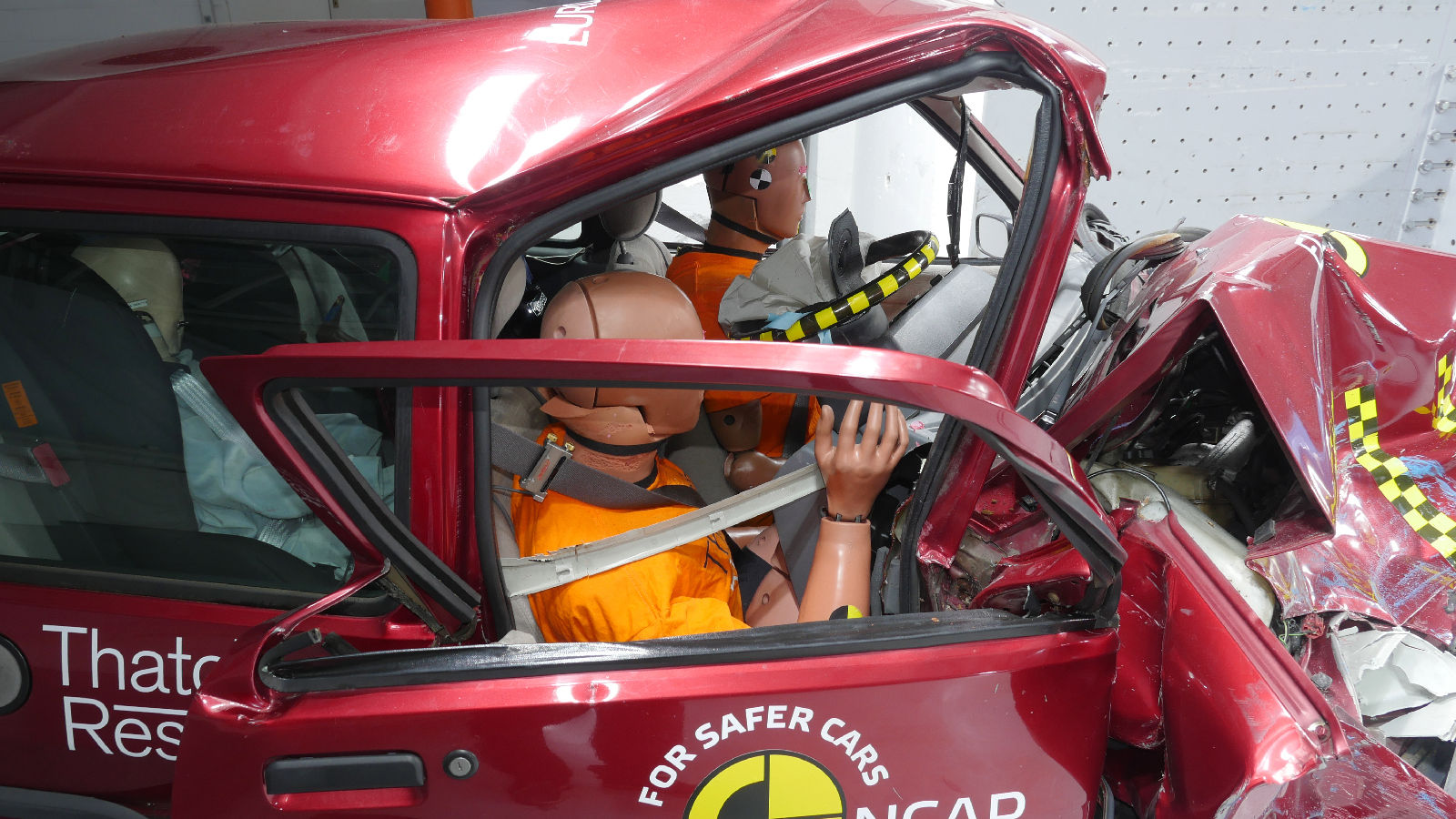

Краш-тест — это испытание автомобиля на столкновение. Проверки помогают обнаружить дефекты в системе безопасности и изменить конструкцию авто таким образом, чтобы минимизировать риски для жизни и здоровья водителя и пассажира.

В каждом автомобиле устанавливают специальные манекены с сенсорными датчиками, которые отслеживают силу и характер удара. Чтобы определить уровень и пользу подушек безопасности при столкновении, лицо манекена смазывают яркой краской.
Используют разные манекены: одни весом и ростом похожи на взрослых людей, другие — на подростков, третьи — на младенцев.

Краш-тесты бывают 4 видов: лобовое столкновение, боковое столкновение, ДТП с участием пешехода и столкновение сзади.
Краш-тест при лобовом столкновении
Во время испытания автомобиль устанавливают на рельсы и разгоняют до 55 км/ч. В качестве препятствия испытатели устанавливают стену высотой 1,5 м и массой 1,5 т.
