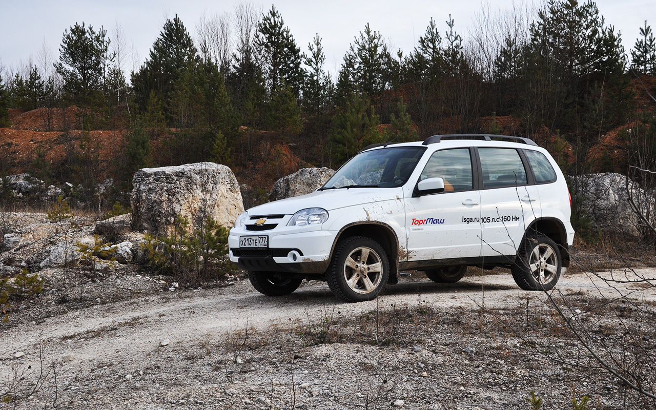

Нива ЛСГА со 105-сильным двигателем на бездорожье лучшие качества не растеряла.
Ну а в такой подъемчик со 105-сильным мотором едем на передачу выше, чем на автомобиле с серийным двигателем.
Полный привод здесь необходим — сразу за бродом дорога круто уходит вверх. Раньше для уверенности включал здесь пониженный ряд. А эта Нива позволяет забираться в горку на первой передаче.
А теперь обратно. Причем вниз по камням, а вверх — по глине.
