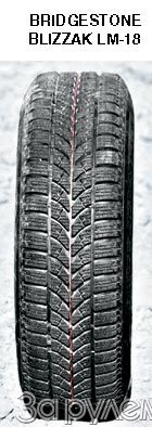

BRIDGESTONE BLIZZAK LM-18
Производитель Япония
Максимальная скорость 160 км/ч (индекс "Q")
Глубина рисунка протектора 9,0 мм
Масса шины 6,0 кг
Цена в Москве 1900 руб.
Соотношение
цена/качество 10,67
Эта серия "Близзака" отличается от супермягких моделей MZ, хорошо знакомых нам по тестам прошлых лет, направленным рисунком протектора и более жесткой резиной.
LM-18 - клубок противоречий! Главные ее достоинства - высокие курсовая устойчивость и акустический комфорт. А еще - очень хорошие тормозные свойства на асфальте и великолепные тормозные свойства на льду, совершенно неожиданные при относительно жестком протекторе.
На заснеженной дороге эта шина выглядит очень скромно, зато по сугробам гребет лучше всех. Недопустимый провал для шин с именитым брэндом - размытые реакции на скользкой дороге и высокий расход топлива. В целом проигрывает даже менее дорогим шинам.
Минусы - низкое сцепление на снегу, недостаточные поперечные сцепные свойства на скользкой дороге.
Плюсы - высокие тормозные свойства на льду и асфальте, проходимость, курсовая устойчивость на асфальте.
