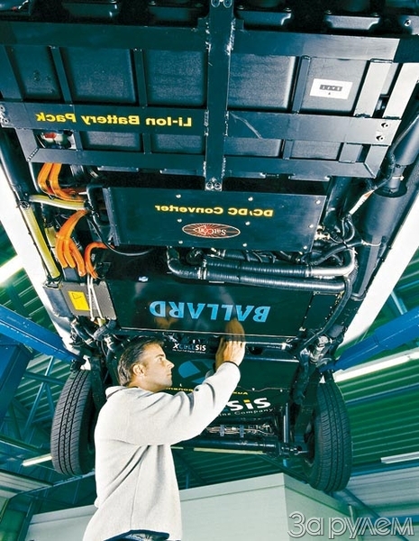

Сегодня концепты "Пежо-Н2О" и "Натриум" от "Даймлер-Крайслер" ездят по дорогам и собирают необходимую исследователям информацию. Те уже готовы кое-чем поделиться с общественностью. Так, мини-вэн "Натриум" разгоняется до "сотни" за 16 с, имеет максимальную скорость 130 км/ч и обходится 7,8 л соленой воды на каждую сотню своего 500-километрового пробега. Под полом у него спрятан электромотор переменного тока мощностью 35 кВт. Поскольку топливный элемент вырабатывает электроэнергию с некоторым запасом, в автомобиле, кроме бака, установлены и литиево-ионные аккумуляторы, подзаряжаемые, кстати, еще и при каждом торможении. Эти батареи позволяют тронуться в путь немедленно, не прогревая топливные элементы, на что обычно уходит около двух минут.
Вода и тушит, и... везет.
Таков круговорот натрия в автомобиле.
У "Натриума" все агрегаты спрятались под полом кузова.
