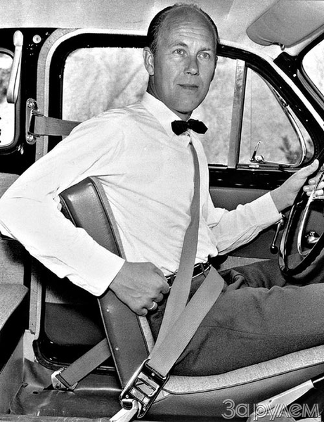

Ровно 75 лет тому назад Нильс Болин из "Вольво" предложил трехточечный ремень, сохранив жизнь многим тысячам людей.
Новинка вновь родилась в Швеции - три точки остались, но ремней стало два.
