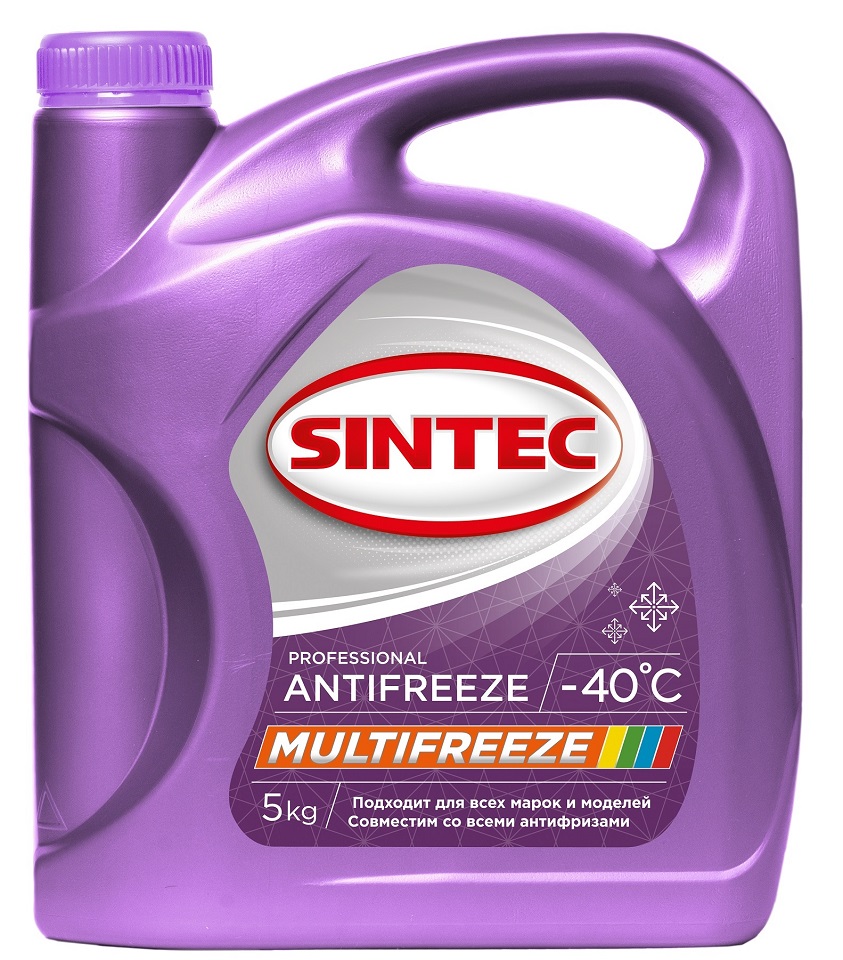

Sintec Multifreeze – универсальный антифриз, совместимый с охлаждающими жидкостями любых типов. У него нет аналога среди российских продуктов, из зарубежных наиболее близкий ему по параметрам – антифриз Pеак Global LifeTime, выпущенный американской компанией Old World Industries.

Причем в синтековском Мультифризе выявлен при эксплуатации более медленный расход присадок, которые предотвращают коррозию и не воздействуют на уплотнители. Значит, можно реже менять ОЖ. Изначально #Sintec Multifreeze является прозрачной жидкостью с сиреневым оттенком. В процессе эксплуатации цвет может незначительно меняться, но это никак не связано с качеством продукта. На оттенок влияют продукты окисления и изменяющаяся концентрация присадок, что является показателем нормальной работы. При смешивании с другим антифризом итоговый цвет будет зависеть от концентрации обеих жидкостей. Но в любом случае антифриз останется прозрачным, без хлопьев, осадка, взвеси. Если доминирующим будет антифриз другого цвета, то цвет не станет болотно-грязным, – Sintec Multifreeze подстроится под цвет основной жидкости, слегка изменив оттенок. В его состав введен специальный флуоресцентный маркер, который поможет при обслуживании автомобиля быстро определить местá утечки охлаждающей жидкости с помощью ультрафиолетовой подсветки.
