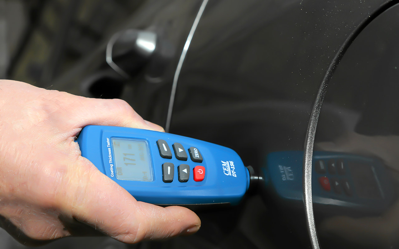

Все знают, что выбрать «небитую, некрашеную» машину очень помогает толщиномер.
Устройство позволяет измерить слой любого диэлектрического покрытия, нанесенного на металл. Причем хорошие толщиномеры реагируют как на железосодержащие, «магнитящиеся» сплавы, так и на сплавы на основе алюминия.
Но чтобы правильно интерпретировать показания толщиномера, нужно знать, какие вообще толщины краски бывают на автомобилях, вышедших с завода и не участвовавших в авариях.
Перед использованием толщиномер желательно откалибровать.
Условия измерений
Измерять толщину лакокрасочного покрытия можно при соблюдении следующих условий:
  • поверхность лакокрасочного покрытия (ЛКП) чистая и сухая;
  • температура окружающего воздуха не слишком низкая (не ниже —20°C), потому что на морозе жидкокристаллический дисплей прибора может глючить;
  • измерять толщину можно на плоских или немного выпуклых поверхностях. На вогнутых панелях или на резких перегибах прибор будет выдавать неточные данные.
