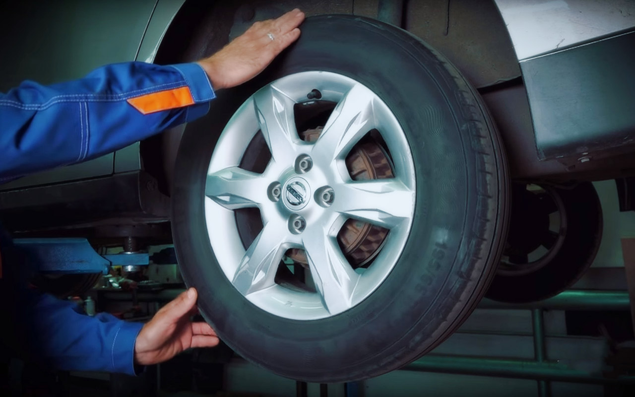

Чтобы выявить повреждение заднего подшипника, вывесим автомобиль на подъемнике. В первую очередь проверим зазор подшипника, покачивая колесо. Наличие зазора — явное подтверждение тому, что подшипник неисправен. На большинстве современных автомобилей установлены двухрядные подшипники, исключающие зазор, а значит при его возникновении деталь придется заменить.
Бывает, что зазора нет, а шум от подшипника при движении автомобиля все равно есть. В этом случае для того, чтобы обнаружить неисправный подшипник, нужно раскрутить колесо на вывешенном автомобиле. Даже при сравнительно небольших оборотах неисправный подшипник себя проявит.
