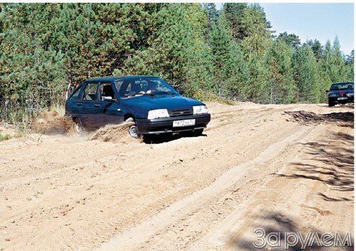

Лесовозные тропы. В Псковской области - это чистый песок. Вот где раздолье для переднего привода! Увы - автомобилю классической компоновки на рыхлом покрытии приходится несладко. Ведь колею пробивают пассивно катящиеся передние колеса, которые создают только сопротивление движению. И хорошо еще, если ехать надо по прямой. В повороте передок вообще идет "плугом". Чуть-чуть не рассчитал тягу, и машина тут же зарывается или глохнет. "Шестой" двигатель позволял более деликатно дозировать момент, но в критических ситуациях чаще глох, чем закапывался. "Уфимец", наоборот, оказался "рыцарем без страха и упрека". То есть газ в пол, а потом - либо пан, либо пропал.
