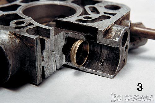

Правда, неполадки с холостым ходом могут быть и по другим причинам (те, что не связаны с системой питания, сейчас не обсуждаем). Например, владельцы "жигулей" выпуска после 1998 года нередко жалуются на неустойчивый холостой ход - он плохо поддается регулировке. Могу подтвердить: карбюратор "Озон" сегодня капризнее, чем лет десять назад. Его производитель ДААЗ упростил конструкцию (наверное, на этом сэкономил!): раньше в системе холостого хода был кольцевой распылитель с радиальными отверстиями. Почему-то эту "сложную" деталь аннулировали, а вместо нее (фото 2, 3) поставили простое кольцо вроде "полудиффузора". Хочу предупредить: если как-то изменить его положение, перекосить и т.д., с холостым ходом могут возникнуть такие проблемы, что впору покупать новый карбюратор. Даже самому искушенному посоветую: при чистке, разборке и т.п. обращаться с этой деталью крайне осторожно. Как показывает опыт, поставить кольцо на место так, чтобы система хорошо работала, - проблема! Очень бы хотелось узнать мнение специалистов ДААЗа.

...и, видимо, так он расположен в корпусе (разрезано нами).
