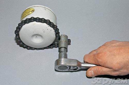

Как пришло в голову написать о съемнике масляного фильтра? Да очень просто. В продаже много дорогого хромированного импортного инструмента, а, можно сказать, бесплатное решение я нигде не встречал.
Аналог распространенного и довольно дорогого цепного съемника масляного фильтра нетрудно сделать самому. Берем кусок велосипедной цепи (для фильтров вазовского размера - 30 звеньев) и соединяем его клепкой или штатным замком в кольцо. В старой, поврежденной или просто ненужной торцевой головке "на 19" или "на 22" делаем пропил шириной в цепь. Съемник готов. В присоединительный квадрат головки можно вставлять удлинители любых размеров и ключи-трещотки - это позволит отворачивать фильтры, расположенные в самых труднодоступных местах. А. РЕВИН, МОСКВА
