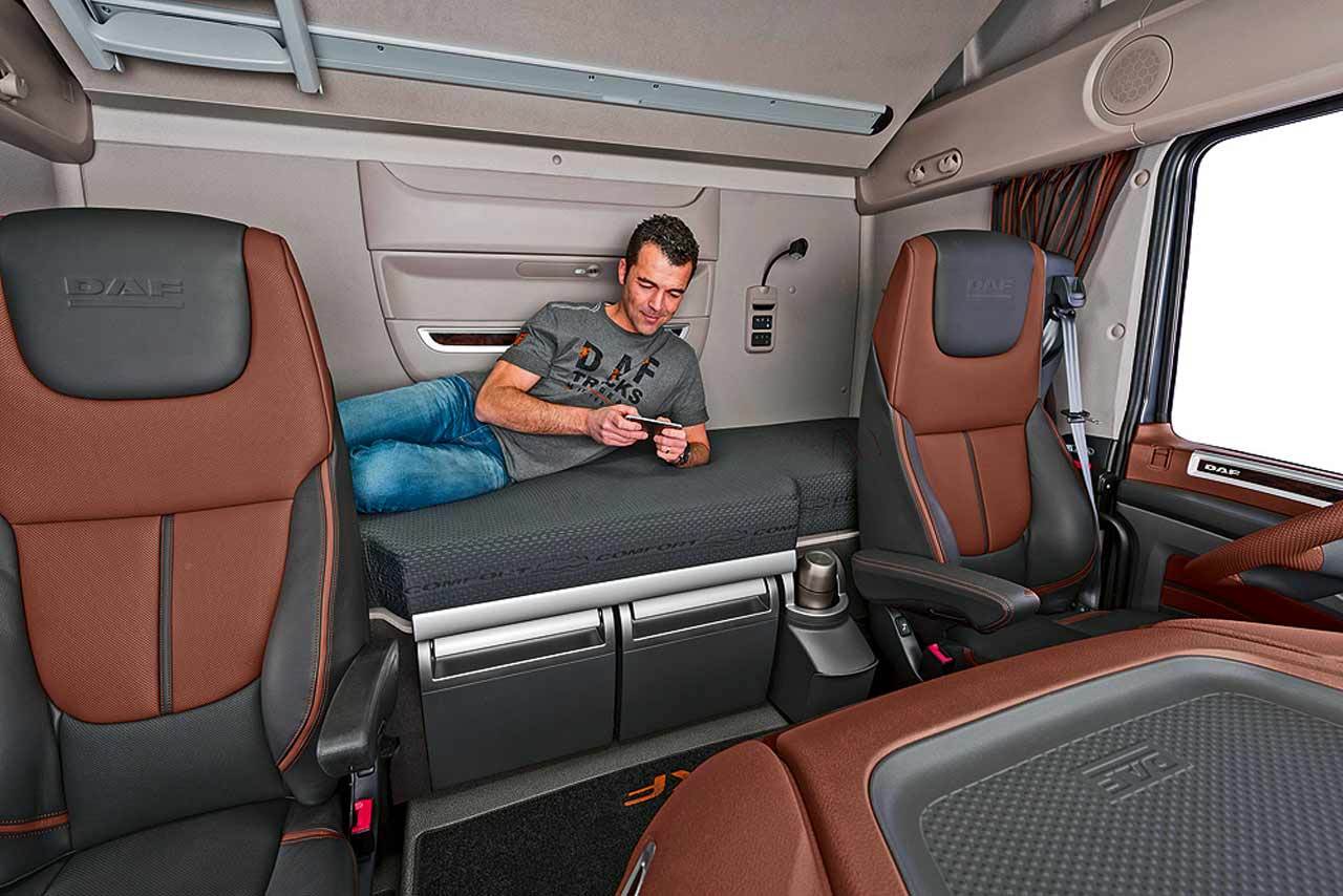

Одно из требований наших перевозчиков к кабинам лесовозных тягачей – наличие спальника. Оно и понятно – в лесу всякое может случиться, и спальник с автономкой не помешают. На лесовозе DAF XF FAT 6x4 установлена спальная кабина Space Cab, это относительно недорогая, но оптимальная в России по объему и отделке интерьера.
Внешняя ширина кабины 2490 мм, ширина верхней полки – 600 мм, нижняя шире – 810 мм, длина тоже разная: верхняя — 205 см, нижняя – 210 см. В лестнице три ступеньки, четвертый шаг – уже пол кабины. До него от земли 1475 мм. Рулевая колонка с регулировками по углу наклона и высоте, с удобным пневмофиксатором – его клавиша находится на кожухе. Сама баранка небольшая и мягкая, причем может быть отделана кожей. На многофункциональный «умный» руль выведено управление аудиосистемой и круиз-контролем. На всех флагманских DAF XF105 или DAF XF кресла водителя и пассажира часто практически одинаково роскошные, на пневмоподвеске Super Air. Здесь стоит сиденье водителя в исполнении Luxury Air, а пассажирское кресло привинчено к полу – это уже более бюджетный вариант. Обивка кресел выполнена из трех разных тканей: Flash Copper для поверхности сидений, Thunder для окантовки и Rustico для отделки  углов. Между тем можно заказать и кожаные кресла (опция), которые не только смотрятся богато, но и действительно  долговечны. В базовой комплектации – двухрежимный подогрев сидений, в качестве опции – все, что захотите, вплоть до встроенной в кресла системы вентиляции.
