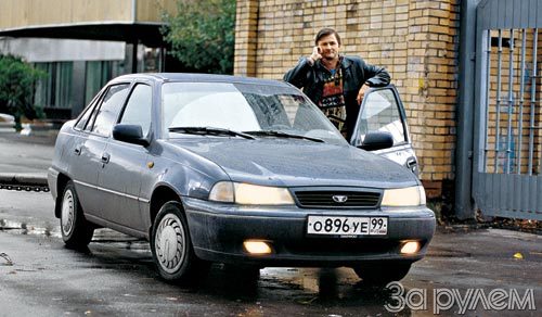

Наконец я нашел Ее - темно-синюю. Со скрытым муль-т-локом, худ-локом, навороченной сигнализацией с иммобилайзером Spy ball. У этой сигнализации не один красный диодик, а целый пультик - 10 разноцветных диодиков! Прикольно... На спидометре - 71 000 км. Даже кондиционер работает, правда, холодит плохо, но заправим! Электроантенна, конечно, не фурычит, зато стоит активная "бошевская" на нетреснутом стекле. Внутри чистенько. Задние пружины "эсперовские". Второй хозяин. Ремни менял год назад, задние колодки тогда же. Почему продает? Курсант военного училища, учится на юриста, подходит распределение. Чтобы попасть не на Дальний Восток, а в Подмосковье, нужно дать взятку. Хм, похоже на правду... С просимых курсантом 4500 я сбросил сотню. Это все плюсы.
А минусы, как водится, открылись потом. По мелочи набралось немало. Купив топливный фильтр и на всякий случай передние тормозные колодки, я погнал машину в поселок Новый Быт, что под Чеховом: там на фирменном сервисе все работы раза в полтора дешевле, чем в Москве. Местные сервисмены, с трудом отвернув ржавые гайки газовым ключом, поменяли топливный фильтр (бывает, топливные ломаются, а они не всегда есть на складе). "Умерли" обе шаровые опоры (порвались резинки, и грязь быстро съела бедняжек).
В общем, многое мне сделали и поменяли в первый же день. Осталось дождаться жары и заправить кондиционер.
