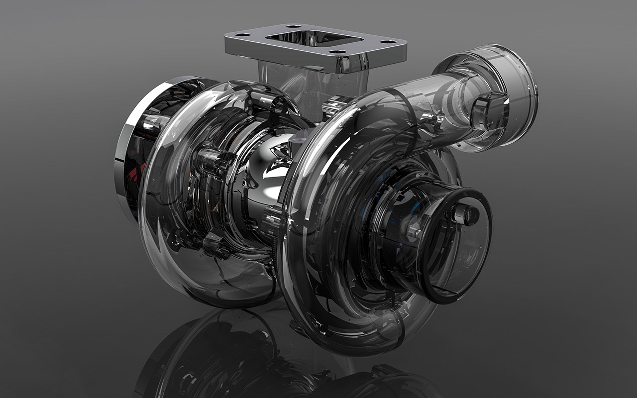

Почему возможен перегрев
Источником энергии турбокомпрессора являются раскаленные выхлопные газы ДВС: чем выше их температура и давление, тем интенсивнее крутится ротор турбокомпрессора. Турбокомпрессор нагревается по трем причинам: от горячих газов, поступающих в турбинную часть, от сжатия воздуха в компрессоре и от трения в подшипниках. Максимальный нагрев происходит при работе двигателя на пике мощности. Это проявляется при движении на высоких скоростях по магистрали. Одно из самых провокационных мест – бензоколонка на скоростной магистрали. Всего несколько десятков метров от трассы – и мотор надо глушить.
Другая возможность сильно нагреть турбокомпрессор – это езда в тяжелых условиях: по бездорожью и т. п. Максимальную мощность мотор при этом не разовьет, поскольку колеса сорвутся в пробуксовку. Однако отсутствие встречного воздушного потока способствует росту температуры двигателя, а заодно и турбокомпрессора. Перегрев возможен и при движении в горах с большим количеством подъемов, а также с прицепом.
Но пик неприятностей наступает не во время работы, а потом! После остановки двигателя охлаждение раскаленного турбокомпрессора резко ухудшается. Масло уже не подается, тепло уходит в подшипниковый узел, остатки смазки в подшипнике и его уплотнениях начинают закоксовываться. Со временем это приводит к ухудшению уплотнения и нарушению расчетного режима работы подшипника. А вращение ротора без подачи масла под давлением провоцирует появление задиров.
Системы жидкостного охлаждения турбокомпрессора также прекращали работу после остановки мотора и, соответственно, не отводили тепло от агрегата наддува. Поэтому и появились рекомендации не глушить моторы сразу, а дать им поработать какое-то время на минимальных оборотах холостого хода. Масло и охлаждающая жидкость при этом будут циркулировать, температура выпускных газов, поступающих в турбинную часть, понизится – в итоге турбокомпрессор остывает, а затем мотор можно безбоязненно глушить.
Турбокомпрессор с «рубашкой» охлаждения: 1. Корпус компрессора 2. Подшипниковый узел 3. Колесо компрессора; 4. Пневмокамера управления давлением наддува 5. Корпус подшипников 6. Подвод охлаждающей жидкости 7. Клапан регулировки давления наддува 8. Корпус турбины 9. Колесо турбины 10. Отвод охлаждающей жидкости.
