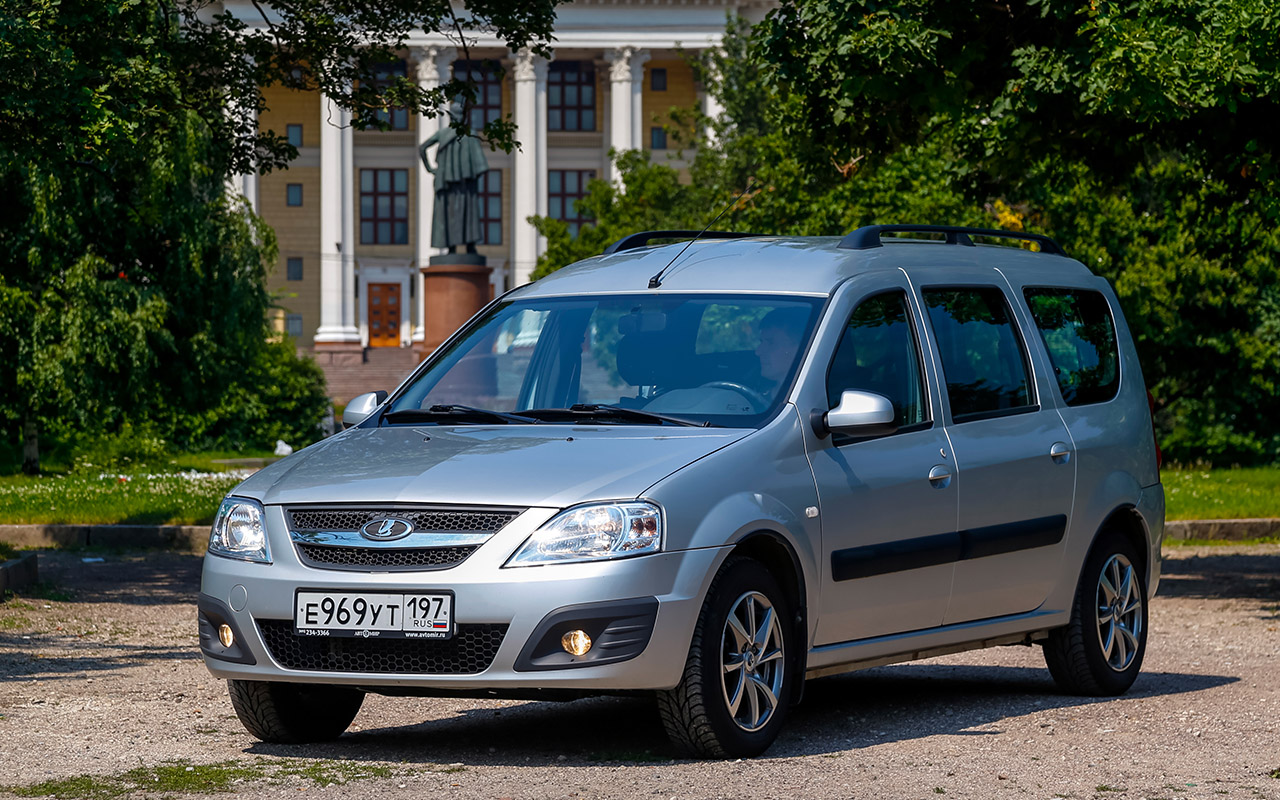

Лада Ларгус с пробегом: все его небольшие недостатки
Самый дешевый на вторичке универсал-иномарка (ну, почти): большой ассортимент, несущественные проблемы.
Технический близнец универсала Dacia Logan MCV первого поколения – с незначительными изменениями. Выпускается в Тольятти. Продавался в различных версиях – пассажирских (в том числе семиместная) и коммерческих. C 2015‑го есть приподнятый вариант Cross.
