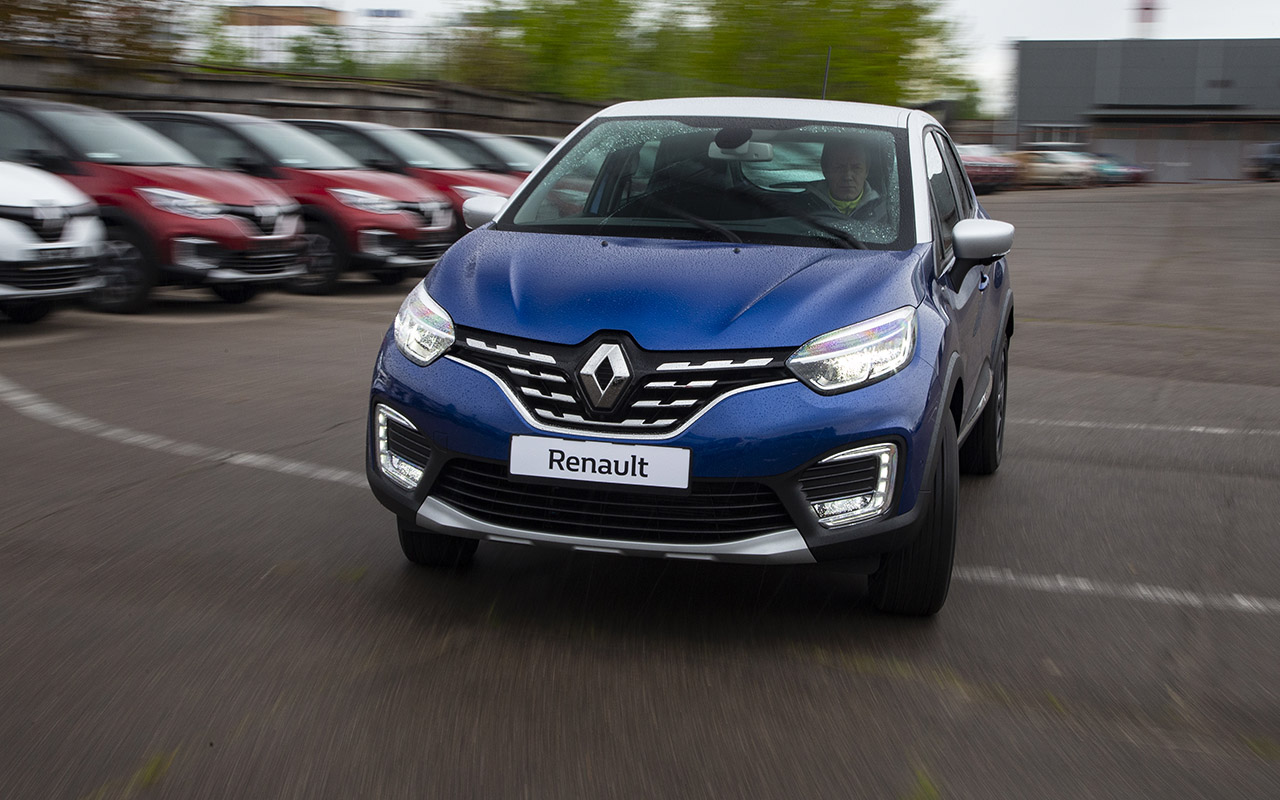

А разве он обновился?
Надо очень хорошо знать Kaptur, чтобы заметить изменения во внешности. Новая решетка радиатора с хромированными блестками, новый дизайн колес (диаметр по-прежнему 16 или 17 дюймов, шины те же) и полностью светодиодная оптика на машинах в богатых комплектациях – включая повторители указателей поворотов в корпусах наружных зеркал.
Вот и всё. Ну, можно еще упомянуть новые варианты окраски. Восемь базовых цветов кузова и три возможных цвета крыши дают палитру из 24 доступных композиций. Мне глянулся синий Kaptur с серебристой крышей.
Если опускаться «вниз» по комплектациям, то и повторители будут обычными, и головные фары. Светодиодными в базе остаются лишь ДХО и задние фонари. К слову, светодиодные фары ничуть не изменились. Мы проводили сравнительный тест Каптюров с галогенками и светодиодным светом и пришли к выводу, что светодиоды светят получше – не так, как на дорогих машинах, но разница все же есть. Так что, если надумаете доплатить за них, не проиграете.
