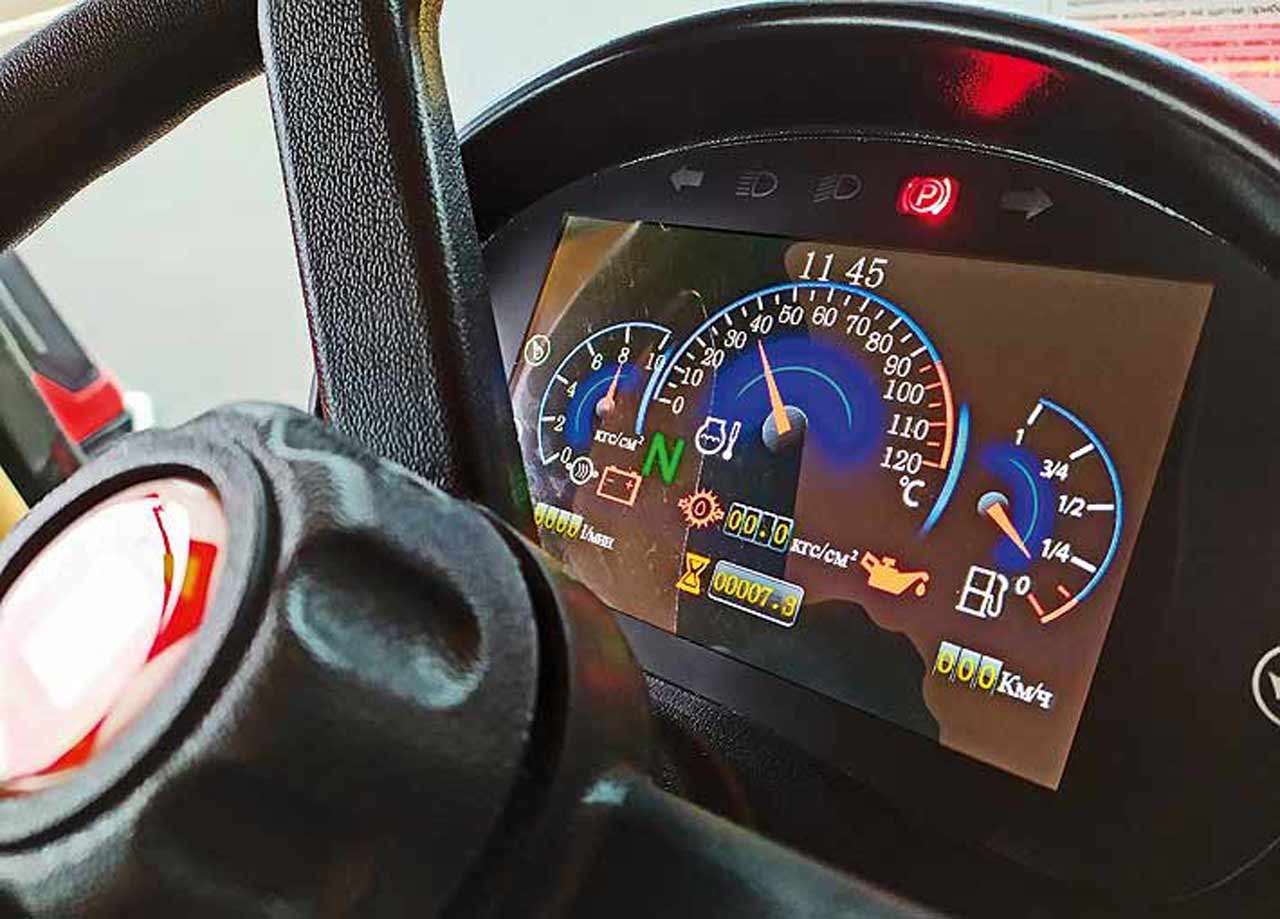

Несмотря на компактные размеры (длина с поднятой навеской – 7100 мм, ширина — 2540 мм, высота — 3520 мм), Кировец К‑5 имеет одну из самых просторных, современных по дизайну и внутренней эргономике кабин (исполнение «Комфорт Плюс») в своем классе. Основа кабины заимствована у флагманской модели К‑7М. Конструкция облегчена. При этом, несмотря на большую площадь остекления, силовая структура обладает высокой прочностью, что подтверждается международными сертификатами соответствия по безопасности.
В перечне базового оснащения эффективная климатическая система, улучшенная шумоизоляция, энергопоглощающие опоры, кресло оператора на пневматической подвеске, а также современная система управления машиной Командпост‑2. Ключевые органы управления размещены на боковой консоли, располагающейся справа от кресла оператора.
