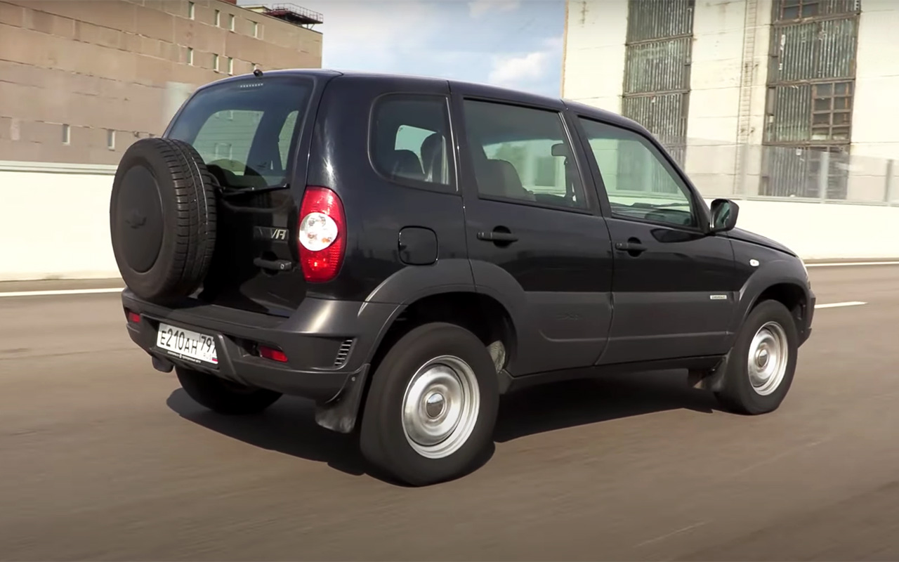

Подержанная Chevrolet Niva — все проблемы и слабости
Нива - это культ. А Chevrolet Niva пусть и вторична, зато заметно просторнее Лады 4х4 и решает главные задачи: на дачу через хляби прорваться и на рыбалку рвануть. И запчасти почти такие же дешевые и продаются везде. Какие у машины слабые стороны и как не купить хлам? Рассказываем.
Chevrolet Niva
  • Годы выпуска – 2002-2020
  • Рестайлинг– 2009
  • Цены на вторичке– от 200 000 до 500 000 рублей
Нашу Шевроле Ниву мы взяли в Automama . Это розничная сеть автомобилей с пробегом, где каждый автомобиль проходит тщательную проверку и диагностику. В Automama можно купить авто с гарантиями и получить онлайн честную информацию о его состоянии.
Цены на Шниву стартуют примерно со 150 тысяч целковых. Но брать тольяттинский полноприводник дешевле 250-300 тысяч не стоит. Такие экземпляры обычно укатаны крутыми горками. Эту модель выбирают не по году выпуска или пробегу, а по состоянию.
Многие продавцы заманивают богатым тюнингом, вот только кустарная доработка нередко бьет по надежности. Лифт подвески «прикончит» приводы, а большие колеса и самоблок «убьют» подшипники, полуоси, трансмиссию, сцепление. Этот тольяттинский внедорожник создан на агрегатах легковушки, поэтому любая доработка должна быть адекватной.  Так что искать «Нивку» лучше в максимально близкой к конвейеру вариации.
