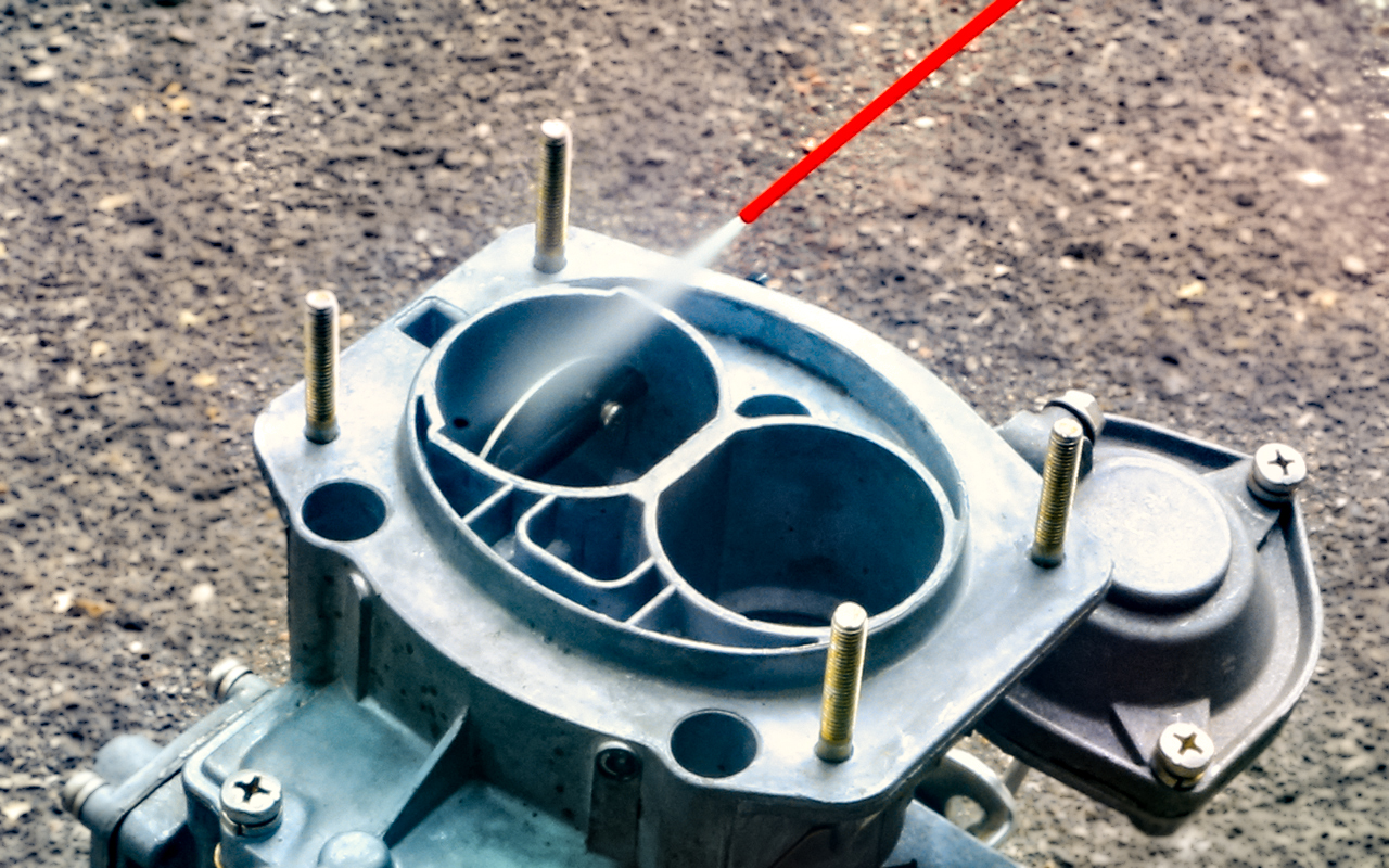

3. Чистка специальным аэрозолем
Наверное, самый популярный и эффективный метод. В этом случае для очистки применяется специальный состав, который находится в баллоне под давлением. Поскольку загрязнения, скапливающиеся что на карбюраторе, что на инжекторе, имеют один тип, так называемые очистители карбюратора подходят для чистки инжекторов в том числе. В состав такого очистителя карбюратора, или карбклинера, входят дистилляты нефти и функциональные добавки, которые помогают очистить стенки от нагара. Способ не требует полной разборки механизма — достаточно снять крышку воздушного фильтра и сам фильтр и при помощи длинного носика, как, например, у астрохимовского препарата, прочистить подвижные части агрегата, а также его стенки.
Чтобы очистка была максимально эффективной, важно, чтобы очиститель карбюратора давал мощную струю, которая, к слову, способствует очистке за счет механического воздействия на загрязнения. Вышеупомянутый очиститель от ASTROhim обладает достаточно сильным напором.  Также он быстро испаряется с поверхности и не оставляет жирных следов. Насчет состава можно не беспокоиться — очиститель без проблем справляется с нагаром, смолами и ненужным маслом, в этом плане он может быть хорошей альтернативой дорогостоящим импортным аналогам. К тому же он есть на многих СТО и в магазинах.
