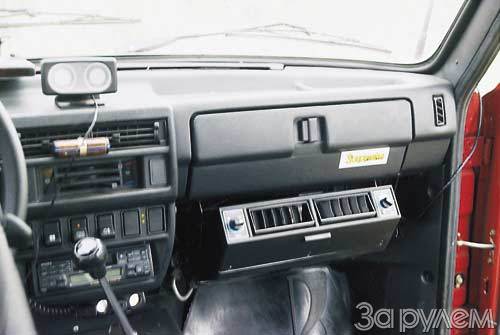

В передней части салона панель приборов обычная, от VAZ 2121 3. Правда, на нашем экземпляре есть отличие. Справа вместо журнальной полки установлен кондиционер. Покупатель машины может заказать его прямо у "БРОНТО". Сначала мы посетовали на то, что с емкостями для вещей не густо: перчаточный ящик маловат, "корыто" на туннеле возле рычага коробки передач мелкое и неудобное. Но летняя жара, точнее прохлада внутри машины, убедили нас: кондиционер важнее.

Из-за кондиционера пришлось пожертвовать журнальной полкой.
