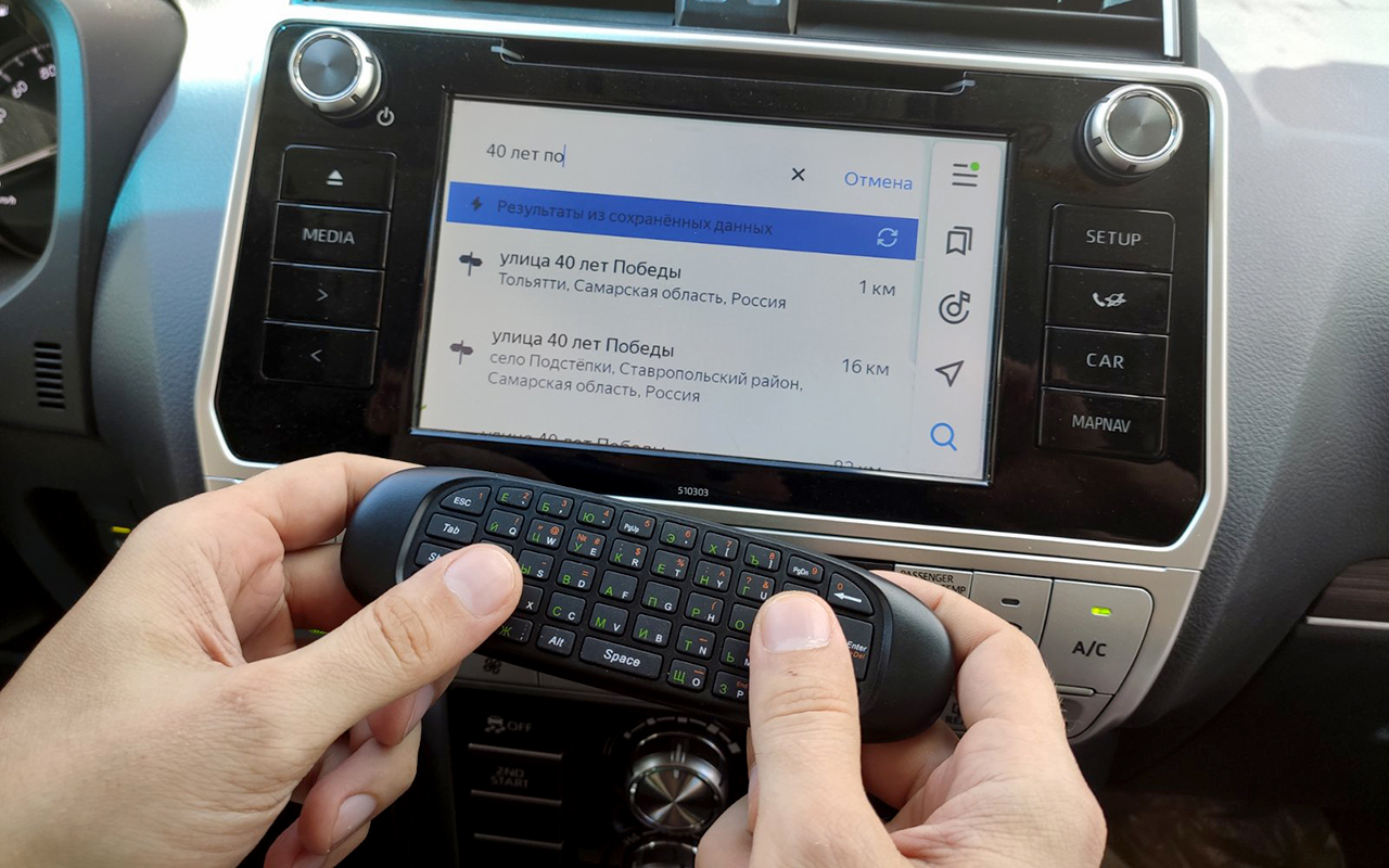

Физической кнопки «назад» на ГУ нет. На некоторых мультимедийных блоках вверху в шторке есть виртуальные кнопки «домой», «назад». Там, где их нет, можно доустановить приложение с такой кнопкой. Без кнопки «назад» тойотовским блоком RW6ES-00010 почти невозможно пользоваться, так как далеко не во всех программах для Андроида есть кнопка «назад» или «выход».
Можно вставить в USB беспроводную клавиатуру, которых на Алиэкспресс масса. Тогда у вас будут физические кнопки «домой», «назад», но главное – при вводе текста половина экрана не перекрывается виртуальной клавиатурой...
...Впрочем, во всех современных браузерах (Google, Yandex) и многих навигационных программах есть голосовой ввод. Только для голосового ввода от Яндекса (на фото) нужен быстрый и стабильный интернет (для Google можно скачать offline-пакеты).
