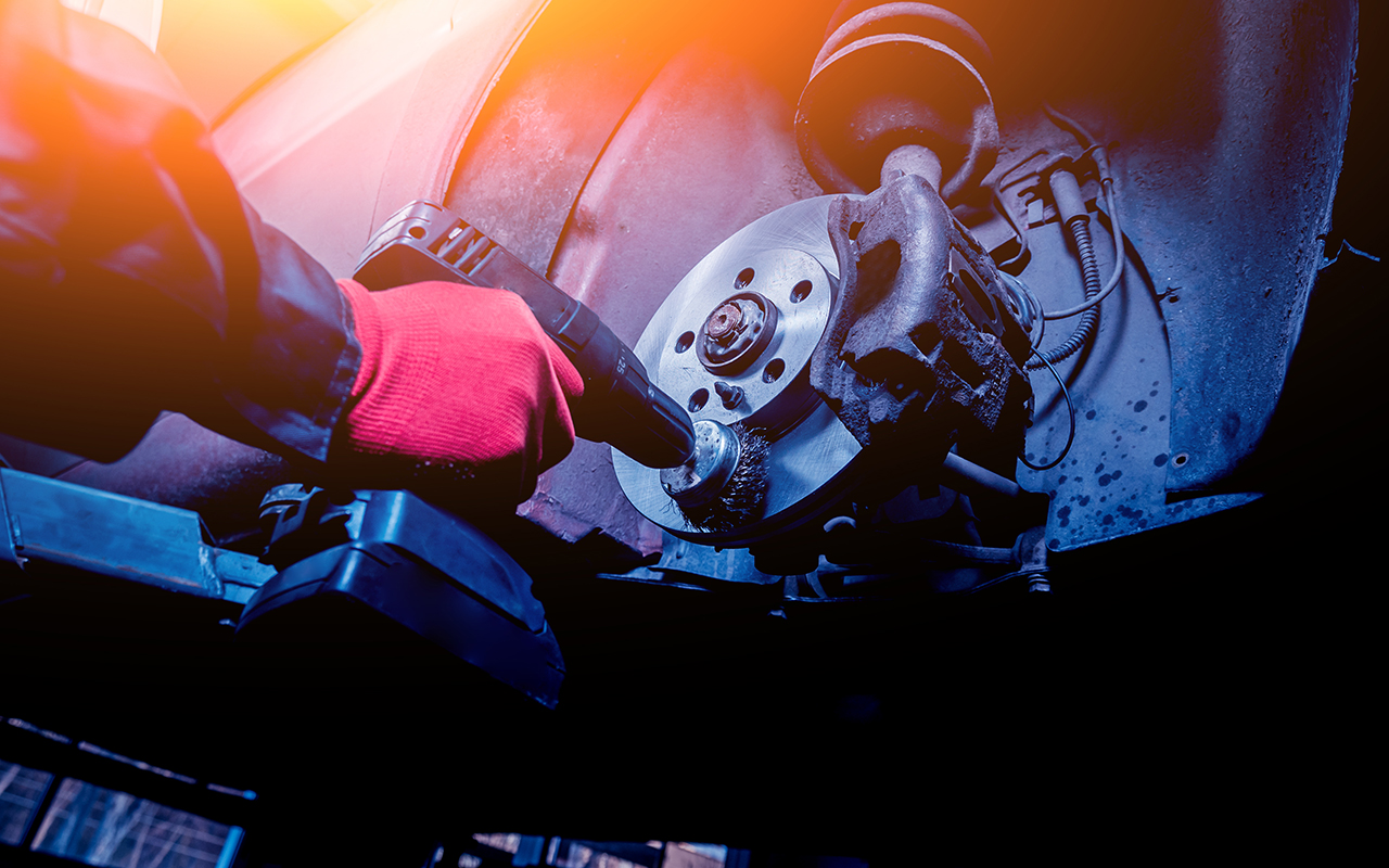

Сложностей никаких нет. Единственное, на что стоит обратить внимание, так это на необходимость предварительной очистки обрабатываемой поверхности – там не должно быть пыли, грязи, следов старой смазки, рыхлой ржавчины с окалиной. Если препарат содержится в аэрозольном баллоне, то требуется его предварительное энергичное встряхивание минуту-другую. Затем содержимое распыляют на очищенные детали. Вот, собственно, и все.
