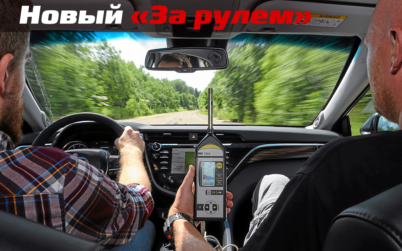

Берем два новых автомобиля, один оставляем как есть, а второй подвергаем доработкам по полной программе и замеряем уровень шума.
Разбираемся в особенностях одного из самых востребованных видов тюнинга! На Дмитровском полигоне эксперты «За рулем» провели замеры двух Toyota Camry. Обе машины новые, в одинаковых комплектациях. Но одна в заводском варианте, а над вторым два дня трудилась команда мастеров. Что именно они делали?
На пол после демонтажа салона и снятия заводской «шумки» специальным валиком прикатывается мастично-битумная изоляция с двумя слоями фольги. В двери идут более тонкие шумоизолирующие листы, а на них сверху — материалы против средних и высоких частот. Принцип работы у них разный: одни поглощают звук, другие отражают, третьи — с термоэффектом. В составе войлок, резина, мембрана, фольга, мастики.
В дополнение сделали шумозащиту и на дверных картах. Без внимания не остались стойки кузова, багажник, колесные арки (включая подкрылки), крыша и и даже жабо под лобовым стеклом. В итоге всех доработок автомобиль тяжелеет на 75–80 килограммов.
Оправданы ли затраты в 70–80 тысяч рублей при цене автомобиля в 1,5–2 млн рублей? Шумомер «Ассистент» SIU V1, на обеих Камри закрепленный у головы водителя, на скоростях 60, 90 и 110 км/ч зафиксировал разницу в 2,8, 3,6 и 3,9 дБ. Эффект слышен «невооруженным ухом», и с увеличением скорости он растет. И еще один важный момент: шумоизоляция не только снизила общий фон, но и ликвидировала пики, то есть выделяющиеся звуки.
