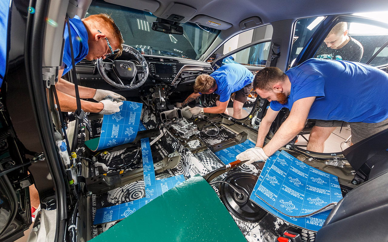

Минуту назад из салона Camry вынули обивку пола. Мастера приступают к удалению заводской защиты.
Весь тюнинг проводится по голому металлу. Принципиально важно тщательно прикатать маты специальным роликом.
Вторым слоем кладется материал против средних и высоких частот. Принцип работы у материалов отличается: одни поглощают звук, другие отражают, третьи – с дополнительным термоэффектом, помогают удерживать тепло и прохладу в салоне. В составе встречаются войлок, резина, мембрана, фольга, мастики. Иногда кладут в два слоя разные по функционалу модели, чтобы они дополняли друг друга. Маты шумоизоляции легче, чем виброизолирующие, но при этом намного толще – до 15 мм.
Шумоизоляцию кладут на весь салон. Принцип: не пускать звук в салон, а не бороться с ним уже внутри. Хотя отделка интерьера сама «впитывает» часть шумов и помогает окончательно побороть прорвавшиеся раздражители. Ей можно помочь, проклеив изнутри дверную обивку еще и «шумкой» с противоскрипными свойствами. Таким образом, в дверях при максимально насыщенном варианте может оказаться до четырех слоев дополнительной защиты.
Утяжеление оказывается приличным. Полный комплект на бизнес-седан или среднеразмерный кроссовер весит 75–80 кг. Средний уровень – это 50–55 кг. Считайте, постоянно плюс один пассажир в салоне.
Полу салона досталось суммарно 10,5 мм дополнительных матов. Из них 3,5 мм – тяжелая мастично-битумная виброизоляция.
