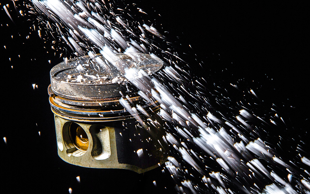

Но деградировавшее масло вдобавок может и разлагаться с образованием тяжелых фракций, которые будут скапливаться на маслосъемных кольцах и препятствовать их подвижности. В итоге маслосъемные кольца перестанут плотно прижиматься к стенкам цилиндров и начнут пропускать масло, которое сгорает в цилиндрах. В запущенной ситуации дело доходит до закоксовки и перекрытия сливных отверстий в поршне – тогда расход масла на угар становится сравним с расходом топлива.
Нарушение отвода масла приводит к образованию углеводородных отложений на поршне. Как результат – лак и нагар на поверхностях деталей.

Жидкие составы заливают в каждый цилиндр прогретого двигателя через свечное отверстие. Задача препарата — размягчить нагар, чтобы он потом сгорел без образования твердых частиц, которые могут повредить нежные керамические соты нейтрализатора. Жидкость попадает на днище поршня, проходит через зазоры компрессионных колец, поступает в их канавки в поршне. Далее – на масло­съемные кольца и в поддон двигателя. При этом лучше всего отмывается днище поршня. Из-за трудного доступа очистка канавок под компрессионные кольца слабая, маслосъемные моются еще хуже. Иногда приходится повторять обработку через небольшой пробег.
С учетом этих недостатков были разработаны пенные составы. Способ ­применения тот же – через свечное отверстие в головке блока. Но в отличие от жидкого пенный очиститель заполняет весь цилиндр и воздействует не только на днище поршня, но и на камеру сгорания. А если двигатель с непосредственным впрыском, то помоется и распылитель топливной форсунки. По эффективности пена лучше жидкости, так как дольше удерживает активное вещество во взвешенном состоянии.
