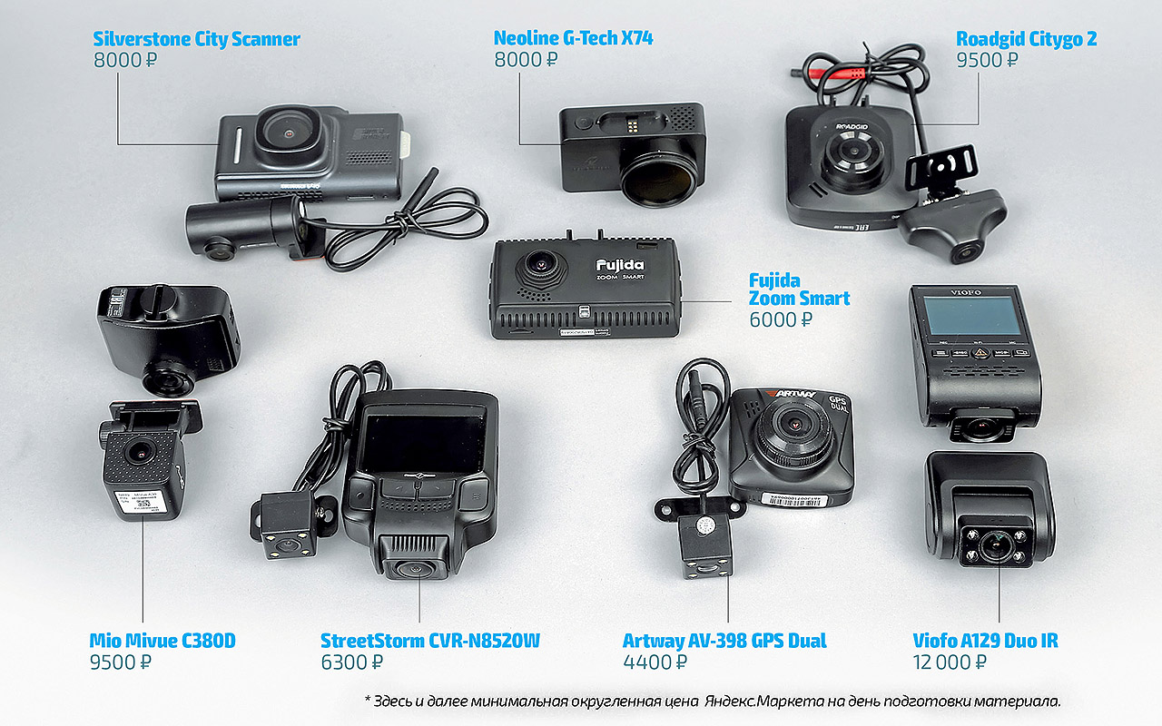

С основной камерой видеорегистратора все давно ясно. У львиной доли моделей – оптимальное разрешение Full HD (1920 на 1080 точек). Второй, выносной объектив на простых изделиях имеет разрешение VGA (640 на 480 пикселей). Такие камеры в Китае продают за копейки чуть ли не вразвес. Производителю добавить ее в комплект почти ничего не стоит, а солидности продукту она добавляет.
В нашей компании VGA-довесками оснащены Artway AV‑398 GPS Dual (от 4400 рублей) и StreetStorm CVR-N8520W (от 6300 рублей). У второго по факту видео со второго канала вышло с разрешением 720 на 480 пикселей. На Яндекс.Маркете у Шторма высокий рейтинг 4.8, а у Артвея вообще 5.0. Будем считать, что мы обычные потребители и поверили ему.
Новинка Silverstone City Scanner (от 7000 рублей) по умолчанию «одиночка». Однако за тысячу рублей к прибору можно докупить Full HD камеру IP-G98T того же производителя. Итого – 8000 кровных: недорого за пару хороших камер. А ведь к ним прилагается еще куча всего: обновление через Wi-Fi, база камер видеофиксации, магнитное крепление и входящее в моду управление жестами. Щедро!
По 9500 рублей стоят Mio Mivue C380D и Roadgid Citygo 2. Оба умеют предупреждать о радарах на дорогах и идут в комплекте с выносной Full HD камерой. Второй декларирует разрешение основной камеры 2880 на 2160 точек при 30 кадрах в секунду или Full HD при 60 кадрах в секунду (стандартно – 30 к/с). Но – только при работе в один канал. Стоит подключить дополнительный объектив, и разрешение безальтернативно выставляется на Full HD при 30 к/с для обеих камер.
Шестой в нашей компании – «темная лошадка». В модели Viofo A129 Duo IR заинтриговали три вещи: нескромная для ноунейма цена в 12 000 рублей, ни слова по-русски на коробке и в инструкции, рейтинг 5.0 на Яндекс.Маркете (снова ­сделаем вид, что мы верим в его абсолютную честность).
Примерная цена 4400 ₽
Процессор н. д.
Диагональ экрана 2,0
Заявленный угол обзора 170° + 90°
Тип крепления присоска + кронштейн
Цена невелика, но двухкамерным аппарат назвать сложно – второй объектив для галочки.
Mio Mivue C380D
Примерная цена 9500 ₽
Процессор AIT 8328
Заявленный угол обзора 130° + 130°
Приблизиться к лидерам помешали недоработанная база камер и слабая ночная запись второй камеры.
Roadgid Citygo 2
Процессор Novatek 96660
Диагональ экрана 2,4
Заявленный угол обзора 170° + 170°
Тип крепления скотч+ кронштейн
Вторая камера не дает прочитать номера, но в целом картинку выдает светлую. База радаров не проработана.
Примерная цена 8000 ₽
Процессор Mstar 8339
Диагональ экрана 3,0
Заявленный угол обзора 140° + 140°
Тип крепления скотч + магнит
Незначительные огрехи в дневной съемке и многословности предупреждений о камерах не мешают встать на первое место по совокупности качеств.
Примерная цена 6300 ₽
Процессор Novatek 96658
Диагональ экрана 2,5
Тип крепления скотч + площадка
Скромные способности основной камеры и никакие – у выносной. Более высокая относительно Артвея цена ничем не оправдана.
Viofo A129 Duo IR
Примерная цена 12 000 ₽
Заявленный угол обзора н. д.
Отличных видеоспособностей обеих камер не хватает, чтобы оправдать внушительную цену. Русского языка на коробке и в инструкции нет.

Fujida Zoom Smart
Примерная цена 6000 ₽
Крепкий хорошист по всем параметрам. Цена адекватна способностям. Процесс обновления базы хромает.
Neoline G‑Tech X74
Отличные съемка и близкая к такой же оценке база камер. Цену оправдывает, хотя для однокамерной модели дороговат. Отличный одноканальный регистратор
