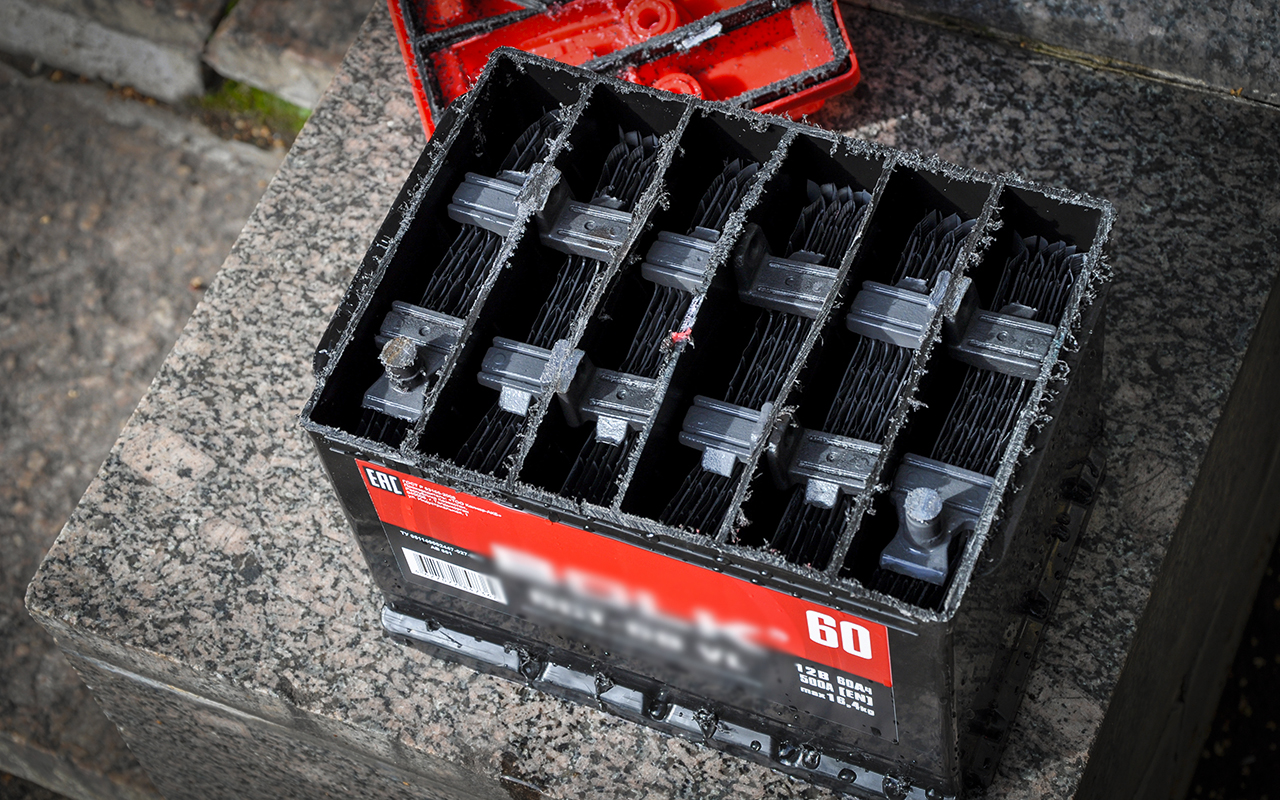

— Зависит ли емкость АКБ от числа ячеек? Ведь в шести ячейках энергии явно больше, чем в одной.
— Емкость АКБ от числа ячеек не зависит. Обычно 12 ‑ вольтовая АКБ состоит из шести ячеек, соединенных внутри корпуса последовательно. Каждая из таких ячеек способна выдать ток, заявленный производителем для всей батареи. Однако напряжение на любой из них при этом составит всего лишь 2,1 В. Но, согласно принятой терминологии, емкость от напряжения… не зависит!
Емкостью называют количество ампер-часов, которые хранит в себе батарея. При последовательном соединении ячеек ток не меняется – значит, не меняется и емкость. А вот энергия АКБ пропорциональна числу ячеек.
