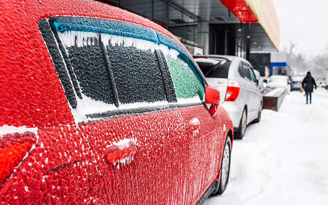

Выходите вы завтра из дома и видите картину: сосед пытается вырвать дверь у машины. Скорее всего. помыл вчера. Улыбаетесь про себя и дергаете ручку своего. И… тоже не открывается. Ну потому что вчера было +1, а сегодня -7.

Для Средней полосы и более северных регионов силиконовая смазка тоже must have. Летом она поможет от высыхания, а зимой снизит риски не открыть утром дверь автомобиля после вчерашней мойки. После мойки промажьте резинки дверей (и если требуется — багажника) силиконовой смазкой. В морозное утро дверь должна легко открыться — смазка долго не высыхает и сохраняет свойства.
Также использовать зимой ее можно для того, чтобы предотвратить промерзание замков автомобилей и запирающих компонентов. Для этого надо разбрызгать смазку с помощью тонкого носика в замочную скважину.
