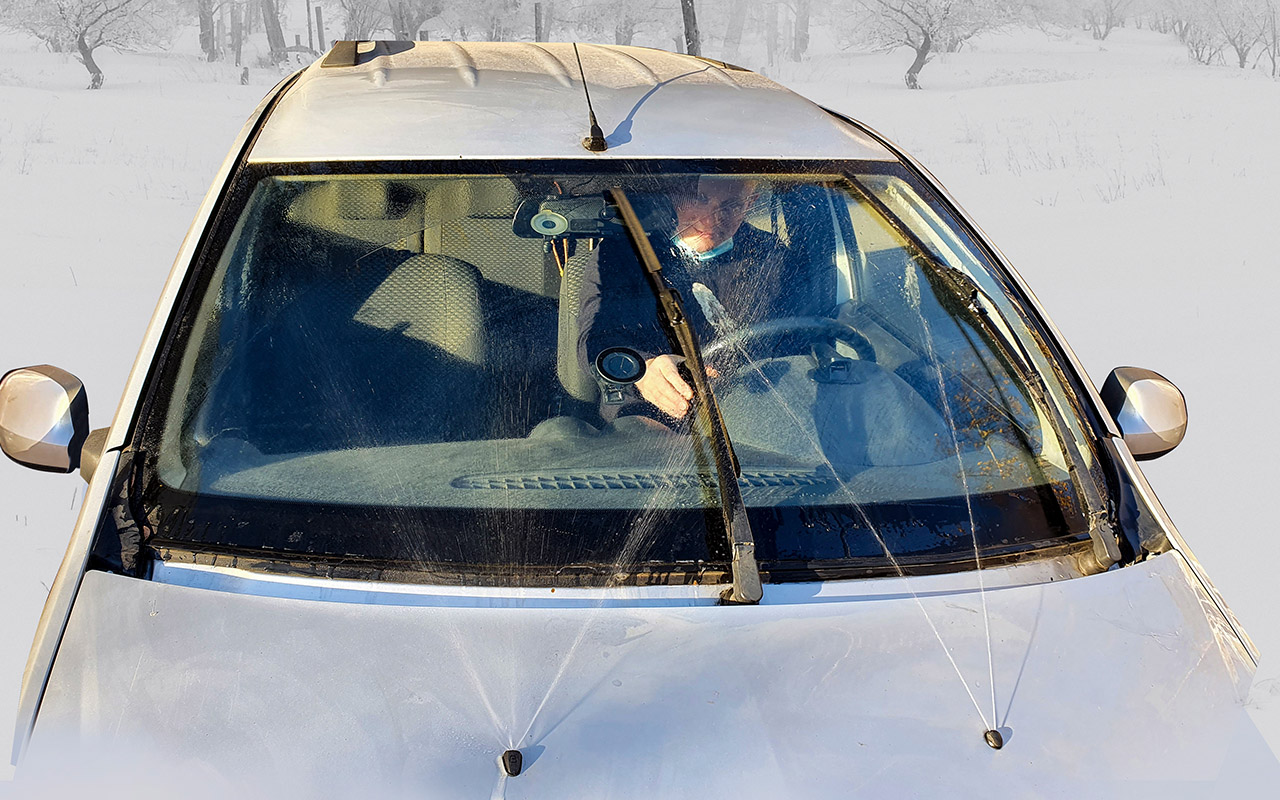

У большинства автомобилей стекло обстреливают жидкостью форсунки, закрепленные на капоте или на пластиковой панели, перекрывающей щель между капотом и ветровым стеклом. В некоторых моделях (и таких все больше) жидкость подается прямо на щетки стеклоочистителей сквозь несколько форсунок, закрепленных на поводке. Такая схема сложна, но гарантирует подачу любой, пусть и совсем загустевшей жидкости, на рабочую поверхность стекла.
Форсунки могут давать одну или несколько цилиндрических струек, либо – создавать широкий веер через специальную щель. Это отражается в названиях форсунок: струйные и веерные.
Все струйные форсунки имеют возможность регулировки направления струй в широком диапазоне. Зимой можно отрегулировать направление подачи жидкости из форсунок повыше, что обеспечит хоть какое-то попадание загустевшей жидкости на стекло. Количество струй может быть от одной до трех.
Из веерных форсунок должна выходить мелкораспыленная жидкость. Но если ее вязкость велика, то факел распыла не достает до большей части стекла. Регулировка по высоте помогает мало, потому что распыл сильно ухудшается. При этом щель в веерной форсунке узкая, а потому она более чувствительна к загрязнениям и отложениям налета из стеклоомыва­ющей жидкости.
Замену одного типа форсунок на другой производят, как правило, самые дотошные. На части автомобилей замена форсунок возможна только такими же штатными. Однако у многих бюджетных автомобилей форсунки можно заменить на универсальные.
Обычно проще заменить форсунки, установленные на капоте автомобиля. ­Ведь в тонкой стали просто проштамповано отверстие. Даже если у него сложная форма, цилиндрический хвостовик форсунки с резьбой почти всегда можно вставить и притянуть гайкой.
В пластмассовую накладку под ветровым стеклом неродные форсунки установить сложнее.
Обычно штатные форсунки обеспечивают вполне хороший омыв ветрового стекла. Если с годами они заросли отложениями, их легко заменить любыми другими. А вот веерные лучше менять на такие же оригинальные.
