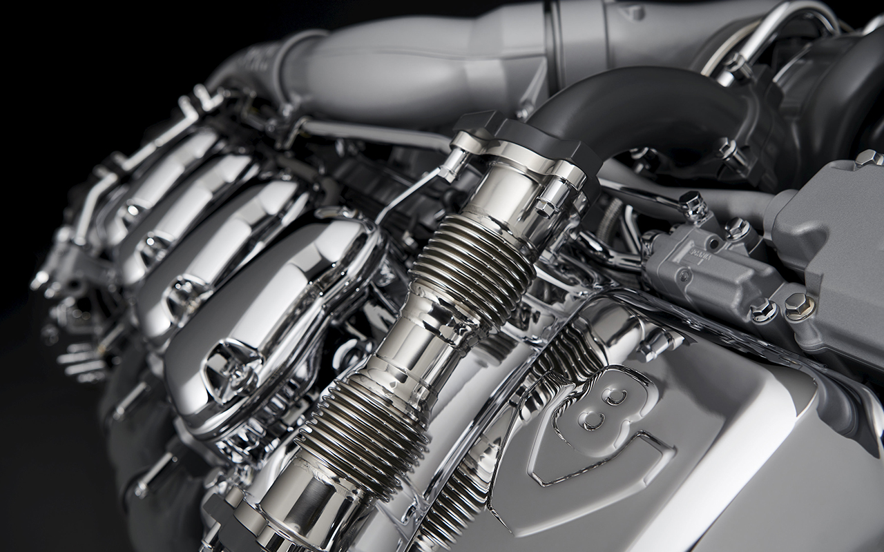

В линейке - четыре новых двигателя: 530, 590, 660 и 770 л.с. Главная цель при их создании – ​снизить внутреннее трение. Для этого применили ряд технических решений и использовали масло пониженной вязкости.
Горан Линд, главный инженер по двигателям Scania V8:
Мы стремились увеличить интервалы технического обслуживания и повысить долговечность. И достичь этих несколько противоречивых целей удалось.
Технические характеристики
За счет двухступенчатого впрыска AdBlue, когда первая доза поступает в очень горячий поток сразу после горного тормоза, улучшается испарение при работе с низкой нагрузкой. И новые моторы V8 попадают в требования экологического стандарта Евро 6, который вступит в силу в 2021 году
Двигатели обновленной линейки оснащены новым топливным насосом высокого давления с индивидуальным управлением насосными элементами (AIM, активный входной дозатор). Для увеличения времени безотказной работы и повышения производительности общее управление давлением и впуском улучшено с помощью усовершенствованной системы диагностики. Новый насос также оптимизирован для минимизации расхода моторного масла. Кроме того, повышена степень сжатия и максимальное давление в цилиндре для дальнейшего улучшения полноты сгорания смеси и увеличения топливной экономичности (о чем можно прочитать на Рейс.РФ).
