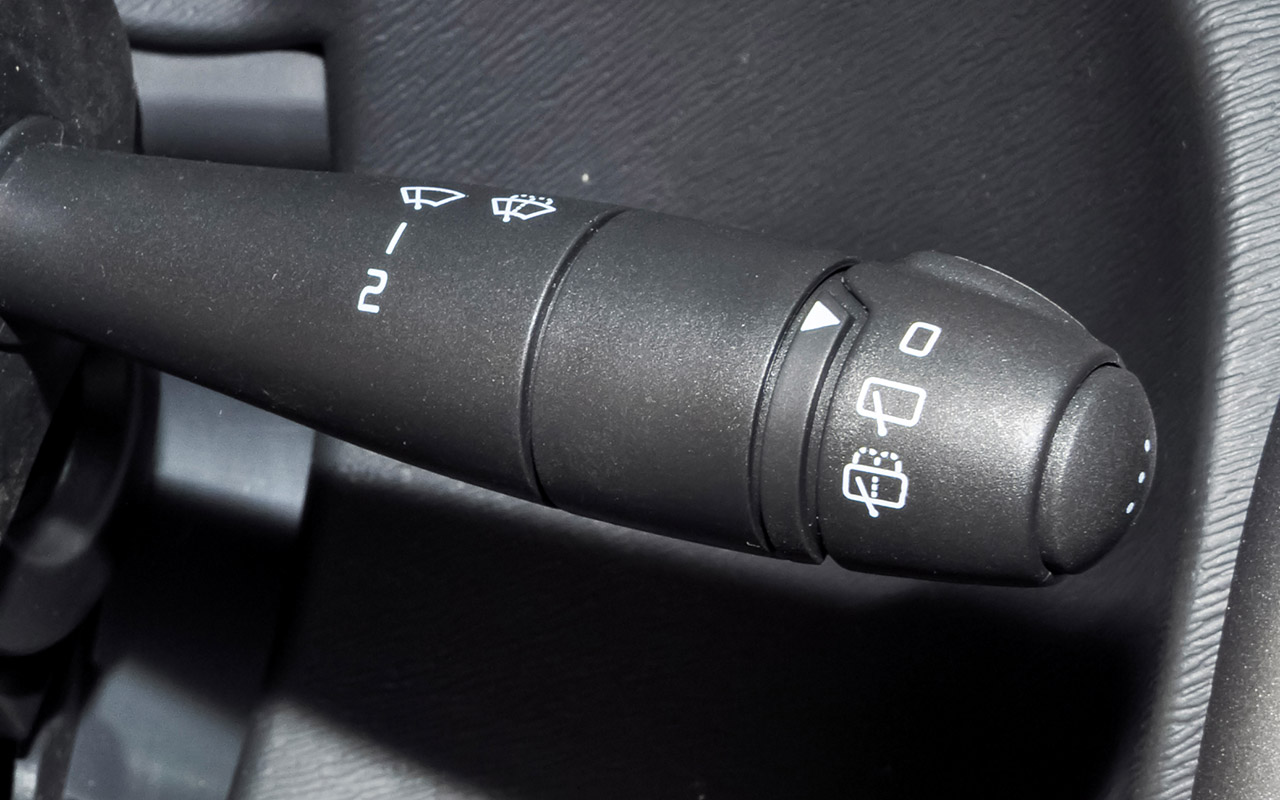

- Пробег на момент отчета 134 500 км
Последнее время стал замечать, что режим работы стеклоочистителя с паузой не всегда включается. Переводишь рычаг в режим «пауза»… и пауза затягивается. Лишь когда автомобиль тряхнет на неровностях или я подергаю рычаг, очиститель ветрового стекла срабатывает. Остальные режимы работают нормально – скорее всего, причина в плохом контакте.
У Ларгуса это уже не первая неприятность с дворниками. Хорошо, что к контактной группе можно подобраться, не снимая привод: достаточно убрать решетчатую облицовку, которая крепится одним пистоном.
Надо разобрать рычаг и попытаться устранить неисправность своими силами. Новый-то стоит почти 3000 рублей, а бэушный – от 1000 рублей.
