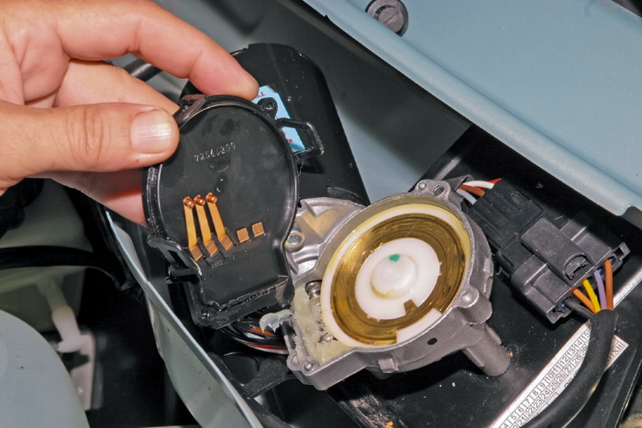

После почти месячного простоя, связанного с самоизоляцией, у Ларгуса начал барахлить привод стеклоочистителя. Дворники то замирали в промежуточном положении, то начинали двигаться рывками.
Прежде чем демонтировать механизм стеклоочистителя, решил осмотреть контактную группу. Здорово, что к ней можно подобраться, не снимая привод. Достаточно убрать решетчатую облицовку, которая крепится одним пистоном. Отверткой аккуратно поддел защелки и снял крышку с контактной группой. А вот и причина сбоев: попала влага и электрические соединения окислились. Удалил остатки старой смазки, зачистил контакты и нанес на них смазку ­ЦИАТИМ ‑ 201.
Стеклоочиститель заработал как новый!
