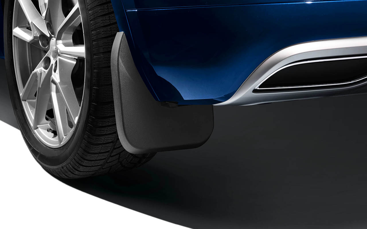

Заказал машину. Дилер «впаривает» брызговики, утверждая, что они ­обязательны и без них машину на учет не поставят. Цена – более 12 тысяч рублей. Внесите ясность, пожалуйста, пока есть возможность внести коррективы в комплектацию.

Легковые автомобили должны быть оборудованы системой защиты от разбрызгивания из-под колес в соответствии с ГОСТ Р 52853–2019. Как правило, эта функция реализуется за счет конструкции кузовных элементов (порогов и бамперов).
В отдельных случаях изготовителем транспортного средства могут быть предусмотрены брызговики. Их демонтаж не допускается (пункт 7.5 Перечня неисправностей и условий, при которых запрещается эксплуатация транспортных средств).
Являются брызговики обязательным элементом конструкции или дополнительным оборудованием, можно узнать из руководства по эксплуатации конкретного автомобиля, в дилерском центре либо направив запрос на предприятие-изготовитель или его официальное представительство.
Судя по тому, что вам предлагают доплатить за брызговики отдельно, они как раз относятся к дополнительному оборудованию, а потому постановка автомобиля на учет без них в Госавтоинспекции проблем не вызовет.
В соответствии с техническим регламентом Таможенного союза «О безопасности колесных транспортных средств» внесение изменений в конструкцию транспортного средства — это исключение предусмотренных или установка не предусмотренных конструкцией конкретного транспортного средства составных частей и предметов оборудования, выполненные после выпуска транспортного средства в обращение и влияющие на безопасность дорожного движения.
