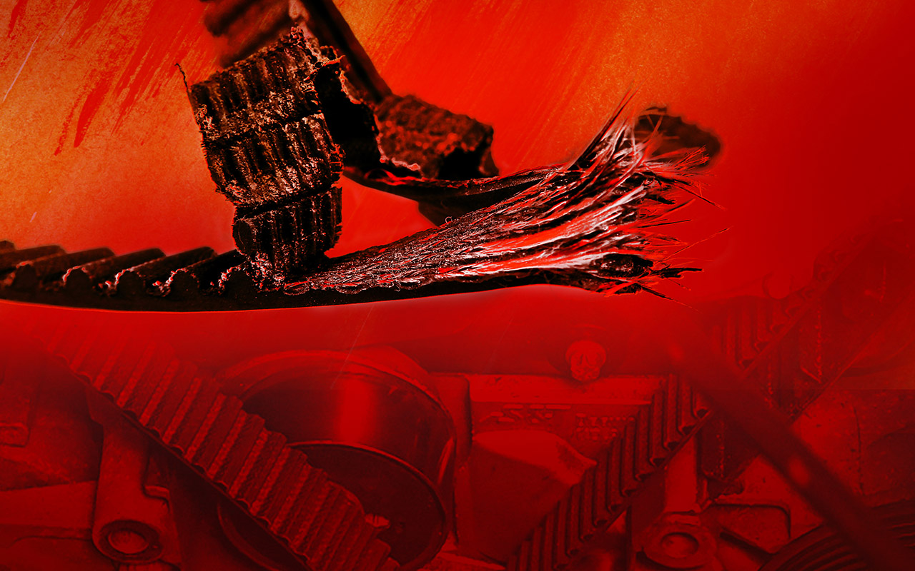

36 ремней ГРМ проверили на стенде — всё плохо!
Испытания выдержали только два.
Приводной ремень газораспределительного механизма – очень ответственная деталь. Особенно когда мотор является «втыковым», то есть не имеющим защиты от ударов поршнями по открытым клапанам. Обрыв ремня в таких случаях можно приравнивать к капитальному ремонту как минимум головки цилиндров.
Редакционный опыт доказывает, что проблема – не надуманная. На двух наших автомобилях восьмиклапанные вазовские моторы поочередно выходили из строя как раз вследствие обрыва ремня ГРМ. И ни одна из многих редакционных иномарок не отличилась подобным хулиганством.
Недавно двигатели ВАЗ рабочим объемом 1,6 л все-таки сделали «невтыковыми», но количество «встречающихся» моторов в эксплуатации по-прежнему огромно. Кроме того, обрыв ремня даже на «невтыковом» моторе – это как минимум необходимость ремонта в мастерской. Лишь немногие автовладельцы способны заменить оборванный ремень в чистом поле.
