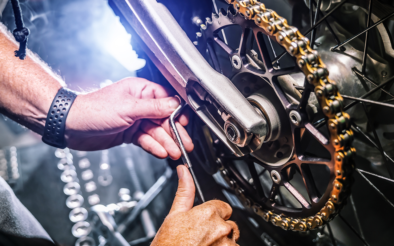

Цепь
Всегда обращайте внимание на цепь и ее состояние: она не должна провисать или быть перетянута, звенья не должны люфтить. И уж тем более она не должна быть сухой.
Обязательно после зимней консервации удалите следы консервационной смазки (или грязи, которая осталась с прошлого сезона). Обычно для этого пользуются керосином и ветошью, а лучше специализированным очистителем для цепи.
Как цепь будет освобождена от лишнего — смажьте ее. Для этого отлично подойдет смазка для цепей, например, от ASTROhim. Что важно, эта смазка не липкая, а значит к цепи будет меньше прилипать песок и грязь, соответственно, изнашиваться она тоже будет меньше. Кроме того, данная смазка имеет синий цвет, который помогает визуально понимать — где цепь смазана, а где стоит еще распылить немного средства.
Важно также смазать резиновые уплотнители — от их состояния зависит ресурс цепи. Эту же смазку можно использовать не только для велосипеда и мотоцикла, но и для садовой техники — мотоблоки и другие инструменты тоже нужно смазать после хранения.
