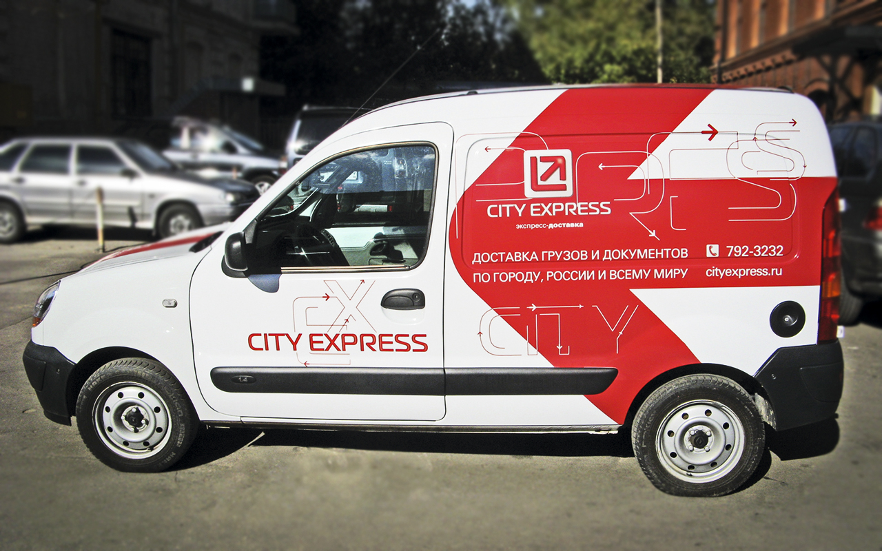

До сих пор в отличном состоянии кузова французского изготовления. Несмотря на прошедшие 14 зимних сезонов в жесточайших условиях московских солевых туманов. Только на одной из оставшихся в парке машин есть, по нашему недосмотру, локальное повреждение лакокрасочного покрытия. Под отклеившимся углом пленки с корпоративной символикой City Express скопилась мокрая грязь, что со временем вызвало появление точечного очага коррозии.

Фото компании-перевозчика
