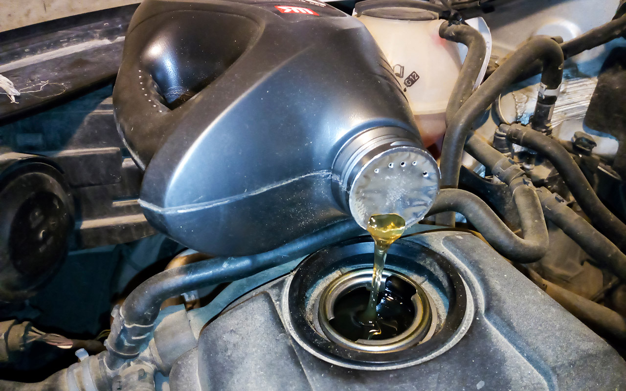

Спорим, такое с вами случалось? Открываете новую канистру масла на доливку и вспоминаете, что воронки при себе нет. Как долить масло, попав сразу в узкую горловину? Элементарное решение прислал читатель «За рулем».
При замене масла или при необходимости его долива не всегда есть возможность использовать воронку. В защитной фольге канистры с маслом я проделываю отверстие около 10 мм. Для предотвращения расплескивания и увеличения скорости вытекания масла диаметрально противоположно от первого отверстия прокалываю зубочисткой или любым острым предметом 5–6 отверстий малого диаметра. Масло заливается чуть дольше, зато без подтеков.
