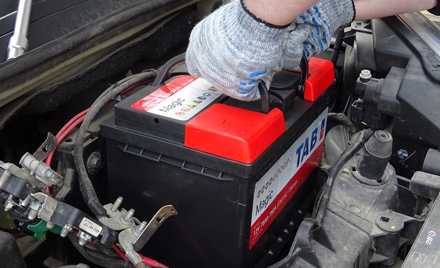

Теперь что касается непосредственно замены аккумулятора, которая начинается с извлечения старой АКБ. Тут есть один нюанс, касающийся очередности отключения проводов. Не забывайте, что при демонтаже первым отсоединяется минусовой контакт. Но не спешите, сначала почитайте инструкцию к машине. Не исключено, что перед снятием силовых проводов с клемм АКБ каждый из них придется сначала подключить к внешнему блоку питания. Это иногда нужно делать в некоторых машинах азиатского или американского производства, чтобы при снятии батареи не «вылетели мозги» бортового компьютера.
Впрочем, если в инструкции на этот счет нет никаких предупреждений, блок питания не понадобится. Можно смело отключать и вытаскивать аккумулятор.
После этого надо обязательно проверить состояние силовых проводов и крепежной площадки, на которой размещается батарея. Очень важно, чтобы она, а также кольцевые наконечники кабелей были чистыми и не имели ржавчины. Всю грязь и следы электрохимической коррозии с наконечников нужно удалить. Это можно сделать, обработав кольцевые разъемы снаружи и изнутри с помощью мелкодисперсной шкурки.
Важные нюансы монтажа
Далее на очереди – установка нового аккумулятора. Перед этим не будет лишним проверить его заряд. Напомним, что критерием качественного заряда АКБ является нормативный уровень напряжения на клеммах, который должен составлять примерно 12,7-12,8 В (см. фото выше). При этом контрольный замер напряжения нужно проводить не менее через 8 часов после отключения АКБ от зарядного устройства.
При монтаже АКБ первым к ней подключается плюсовой провод
Если все в норме, размещаем батарею на крепежной площадке и соединяем силовые кабели с клеммами АКБ. Здесь тоже есть важный момент: при ее монтаже под капотом первым всегда подключается плюсовой провод.
