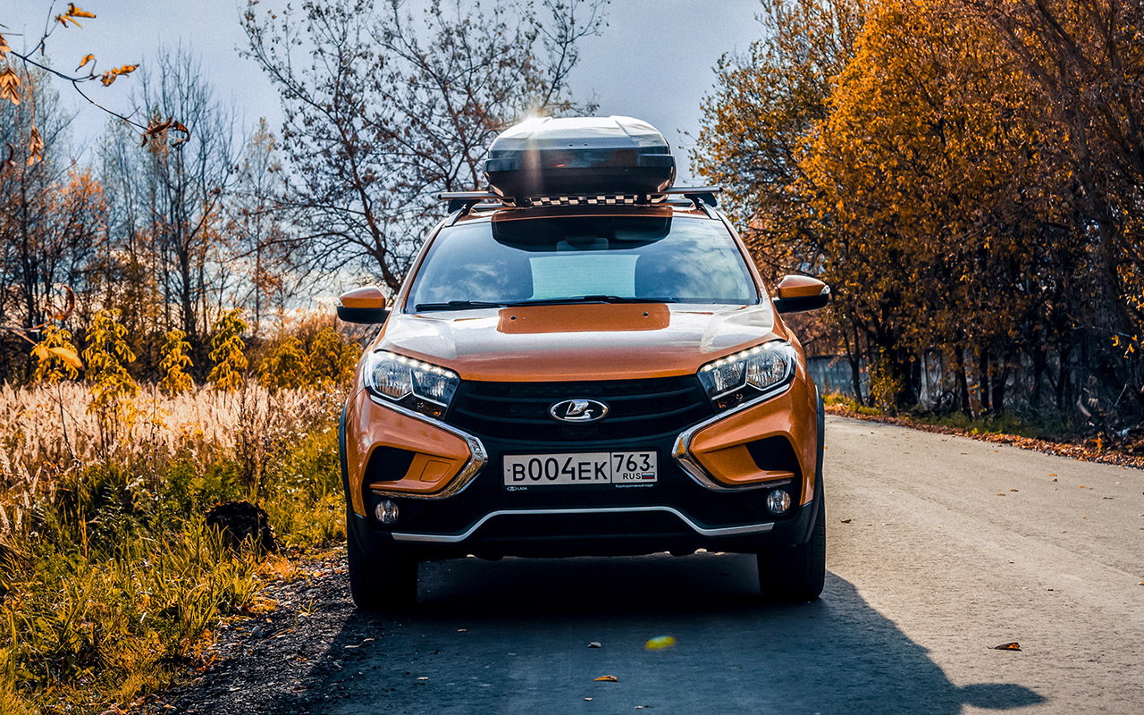

Багажник на крышу для кроссовера: инструкция по выбору
«Верхняя полка» — самый простой способ расширить грузовые возможности вашей машины.
