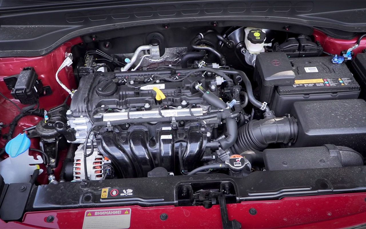

Агрегат компактен и в моторном отсеке даже небольших кроссоверов кажется маленьким.
