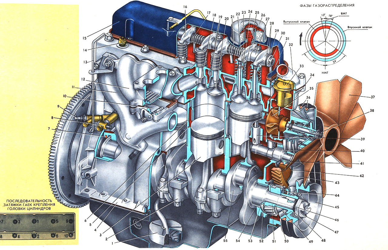

Мотор был полностью алюминиевый 4-цилиндровый верхнеклапанный с нижним распредвалом. При рабочем объеме 2,45 л (диаметр цилиндра и ход поршня 92х92 мм) и степени сжатия 6,7 он развивал 70 л.с.

После модернизации семейство двигателей делали уже под именем ЗМЗ-402. Мощность базового агрегата с новым карбюратором подняли до 100 л.с. В 1978 году для номенклатурной Волги ГАЗ-3102 разработали модификацию с форкамерно-факельным зажиганием — ЗМЗ-4022. Этот мотор при степени сжатия 8,0 развивал 102 л.с.
