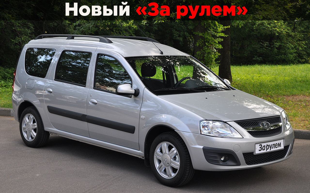

Редакционный Lada Largus продолжает трудиться, но вынужденный простой из-за пандемии дал о себе знать. Вместе с плановой заменой масел и фильтров пришлось проделать еще несколько операций.
