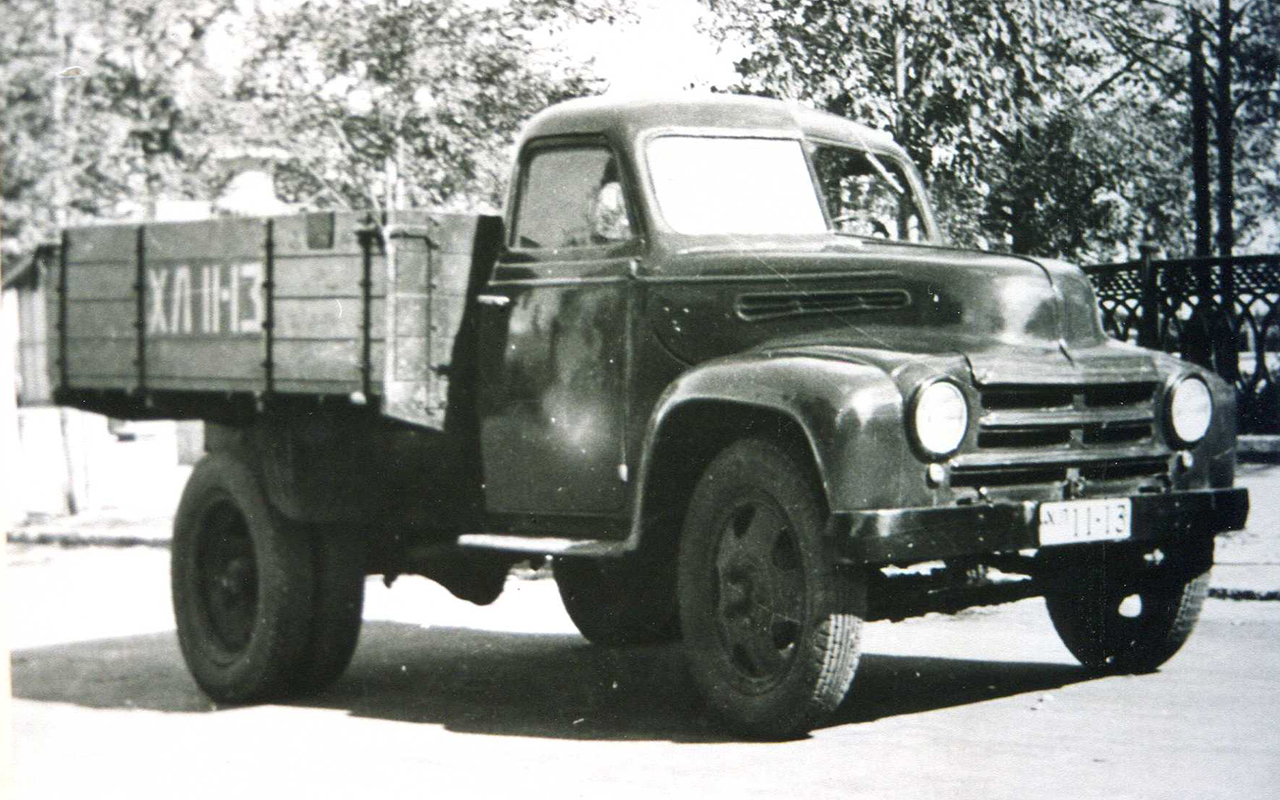

В 1944 году Ульяновский завод, возникший как филиал эвакуированного из Москвы ЗИСа, делал упрощенные трехтонки ЗИС-5. Тогда ему задумали доверить производство прогрессивного для СССР грузовика.
УльЗИС-253 с унифицированной с ЗИС-150 кабиной разрабатывали в НАМИ. Автомобиль грузоподъемностью 3,5-4 тонны получил первый в СССР в этом классе дизельный двигатель.
УльЗИС-253 с американским дизелем.
Трехцилиндровый американский мотор GMC-3-71 планировали собирать в Ярославле, на одной линии с 4- и 6-цилиндровыми дизелями этого семейства. А сами грузовики «сватали» Ульяновску, потому и появилось имя УльЗИС-253. Однако вскоре приняли решение наладить там выпуск более простых горьковских полуторок ГАЗ-ММ, а выпуск УльЗИС-253 организовать на новом заводе в Новосибирске. Но и там производство не наладили. Как и выпуск трехцилиндровых дизелей.
