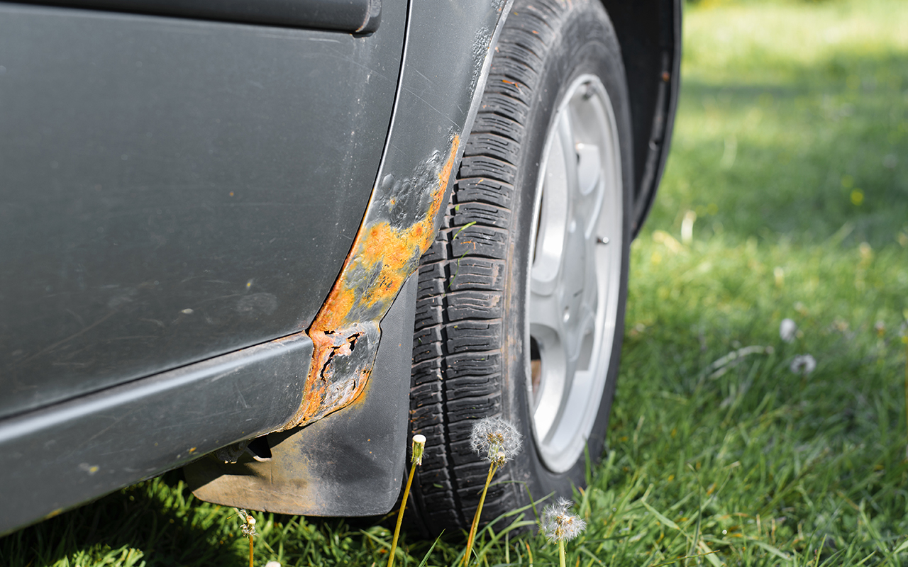

Передние арки
Крылья, подкрылки, арки и лонжероны из-за своей конструктивной особенности образуют прекрасную среду для появления ржавчины. Сварные соединения и заводской брак при покраске буквально притягивают к себе коррозию. Если слишком запустить такие места, то на помощь придет только «хирургическое» вмешательство.
Коррозия может появляться на таких местах из-за мелких ДТП, вроде притертостей, или попадания камней из-под колесной арки. Но чаще всего причиной коррозии в этих местах являются опавшие листья — они забивают водоотводные каналы. Впрочем, иногда застоявшаяся вода может попадать в салон и через отопитель.
Всегда следите за состоянием водоотводных каналов. Если начали замечать, что вода после дождя или мойки не уходит из каналов, то панель нужно демонтировать, а решетки прочистить жестким проводом в мягкой изоляции или подобным предметом, после чего промыть чистой водой и убедиться, что она стекает по предусмотренным заводом-изготовителем каналам. После этого нужно подождать, пока все высохнет, и залить в каналы мовиль.
