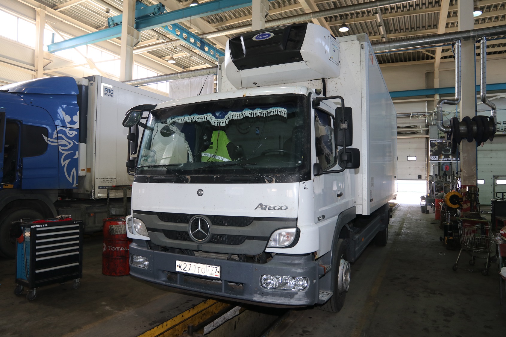

Моторное масло ZIC X7000 CK-4 10W-40 проходит испытания в транспортной компанией «АлгаТранс».
Mercedes-Benz Atego с начала ресурсных испытаний масла прошел 32 500 километров. Общий пробег машины составил 594 295 км.
Масло ZIC X7000 CK-4 10W-40 проходит испытания в обычном автотранспортном предприятии, грузовик Mercedes-Benz Atego работает на привычных маршрутах со штатным водителем компании. Как покажет себя масло в российских условиях? Посмотрим на результаты пробы масла из картера мотора Mercedes-Benz Atego, которое отработало 32 500 километров.
Проба масла из мотора грузовика Mercedes-Benz Atego, отобранная на пробеге 32 500 километров, не выявила никаких отклонений по техническому состоянию двигателя.
