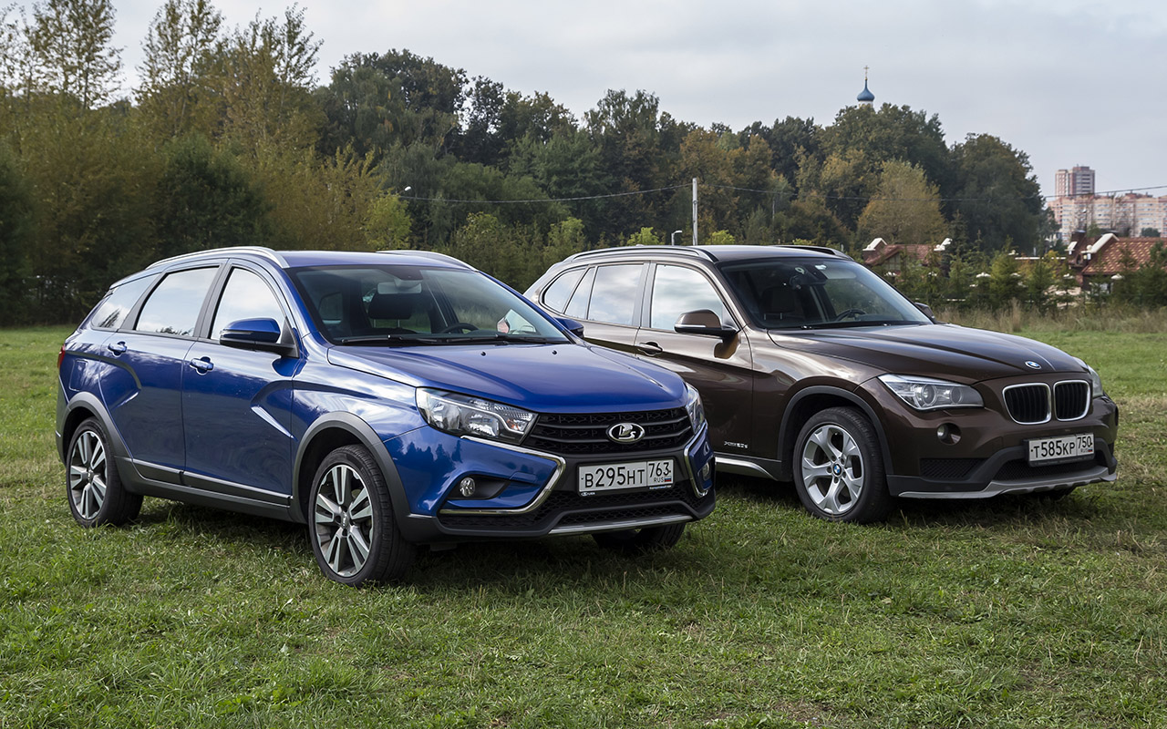

Кого сравниваем?
Lada Vesta SW Cross с вариатором и в максимальной комплектации и BMW X1 2014 года. Обе машины сегодня стоят около 1 200 000 рублей.
