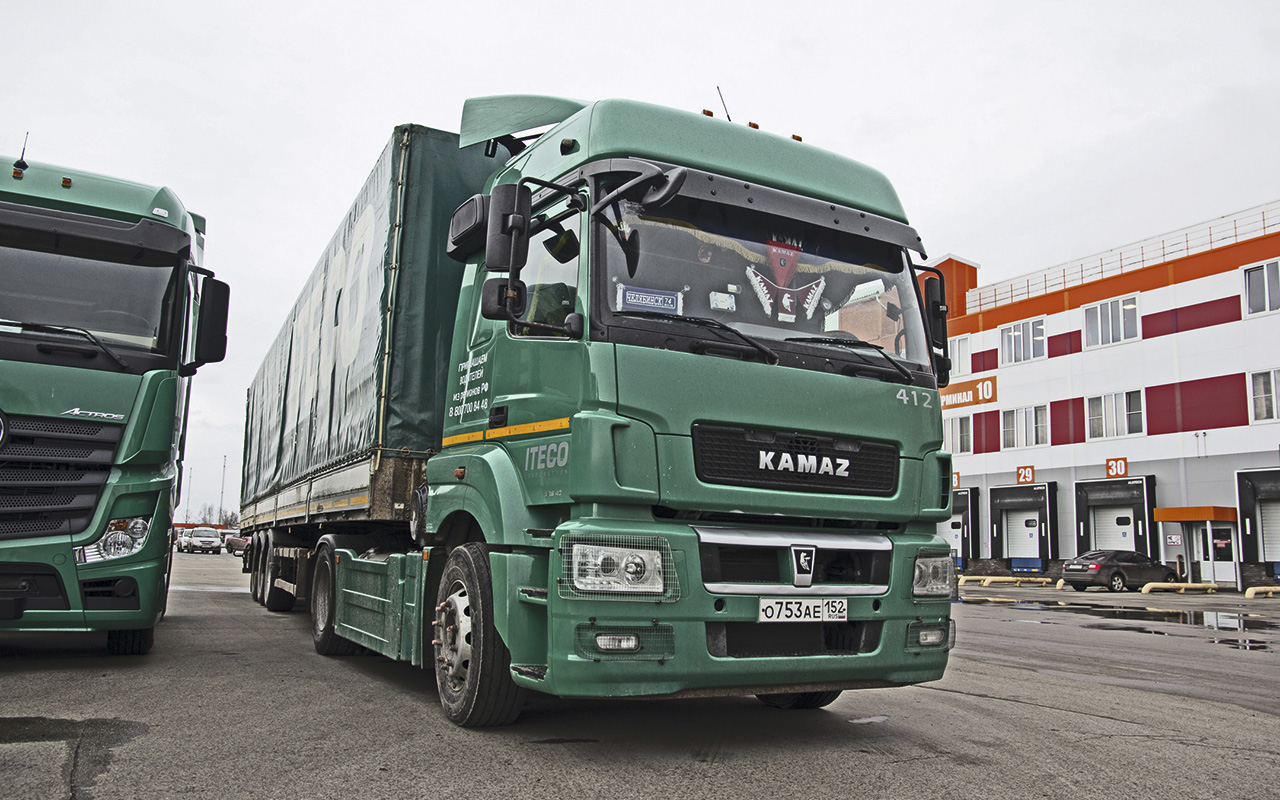

Компания «ИТЕКО Россия» стала одним из первых покупателей тягачей КАМАЗ‑5490, приобретая эти автомобили крупными партиями с 2014 года. На сегодняшний день в парке (включая все региональные подразделения) 2718 единиц тягачей этой модели, из них 258 машин базируются в АТП «Нижний Новгород». Тягачи работают с полуприцепами (в основном, тентованными и шторно-бортовыми) марок Schmitz Cargobull, «Тонар», НефАЗ и др., выполняя рейсы по всей России. Грузы самые разнообразные. Годовые пробеги превышают 100 тыс. км. Маршруты доставки грузов пролегают как по благоустроенным трассам, так и по дорогам с изношенным покрытием, а география перевозок охватывает регионы с разным климатом.

До 2014 года наша компания приобретала автомобили в основном зарубежных марок, но с началом выпуска тягача КАМАЗ‑5490, в основе конструкции которого был Mercedes-Benz Axor, мы пересмотрели стратегию формирования автопарка. Отечественный тягач мало уступает по качеству немецкому прародителю, но, благодаря гораздо более низкой цене, быстрее окупается. После первой партии машин в 100 единиц были еще несколько крупных поступлений. Все тягачи мы заказываем только с «мерседесовскими» двигателями OM 457LA немецкой сборки и с кабинами, окрашенными в корпоративный зеленый цвет «ИТЕКО». Многие из машин оборудованы роботизированными 12-ступенчатыми коробками передач ZF. Тягачи КАМАЗ‑5490 из последней партии, разошедшиеся по региональным подразделениям компании, с газодизельными двигателями Mercedes-Benz OM 457LA V/3. Эти автомобили не только высокоэкологичны, но и экономичны.
