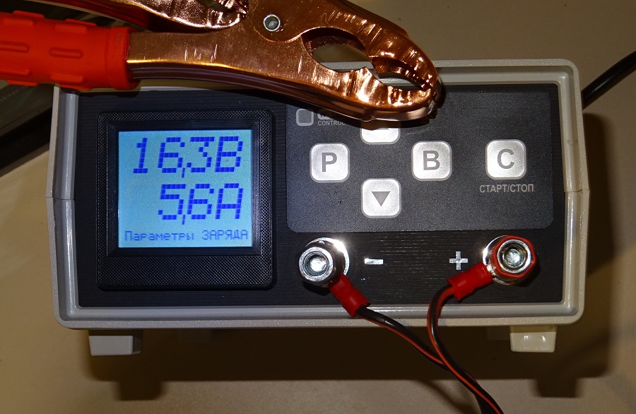

Отдельно стоит сказать о применении полуавтоматических «зарядок», имеющих режимы предустановки зарядного тока и напряжения. Напомним, что на таких ЗУ вручную должны выставляться те значения параметров, которые рекомендованы производителем АКБ. Это необходимо для обеспечения оптимального алгоритма заряда. Так, например, для большинства стартерных батарей Topla и TAB максимальное значение зарядного напряжения не должно превышать 14,8 В, а максимальное значение зарядного тока – одной десятой емкости батареи, указанной на ее этикетке. То есть, если емкость АКБ равна 65 А*ч, то максимальный ток заряда должен быть выставлен на значение 6,5 ампер.
Отметим, что стартерный аккумулятор считается полностью заряженным, если напряжение на его клеммах составляет не менее 12,8 В (фото выше). Важный момент: контролировать напряжение нужно не менее чем через 8-12 часов после отключения АКБ от зарядного устройства.
Теперь что касается 16-вольтового напряжения, о котором упоминалось выше. Его иногда применяют в сервис-центрах при восстановлении АКБ. Но лишь в строго определенных случаях и только как дополнение к основному заряду (читай выше) для некоторых типов аккумуляторов. Самостоятельно делать подобный «дозаряд» не рекомендуется, особенно для необслуживаемых батарей. Ведь в аккумуляторе, находящемся под напряжением свыше 16 В, идет более интенсивное газовыделение, которое визуально проконтролировать в герметичных SMF -аккумуляторах попросту невозможно.
