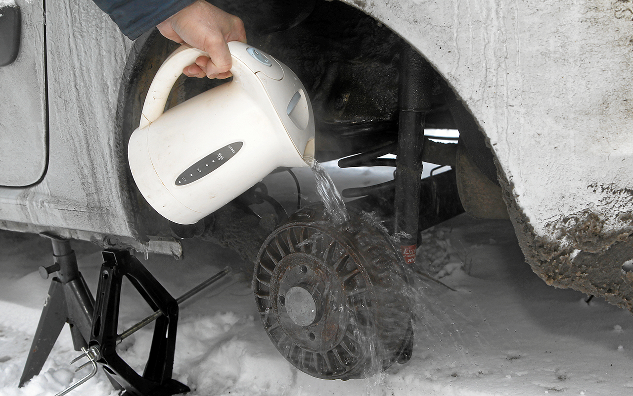

Способ 6. Мужской
Полагаю, что-либо объяснять тут ни к чему. Как тушить костер по-пионерски знают многие. Если тормоза смерзлись в дали от цивилизации - это, пожалуй, единственный доступный способ их оживить. Правда, такой способ малоэффективен. Важен сам принцип: горячая вода попадает на замерзшие тормоза и растапливает лед. Так что если есть возможность вскипятить воду в чайнике и полить из него на тормозные механизмы, успех вам обеспечен. Однако крутой кипяток использовать нежелательно.
Поливать горячей водой барабаны нужно до тех пор, пока не отойдут колодки. По окончании процедуры тормоза задних колес желательно просушить. В этом поможет непродолжительно движение со слегка затянутым ручником. Такой прием просушки тормозов рекомендуется применять каждый раз после проезда по глубоким лужам и перед тем, как будете оставлять машину на стоянке.
