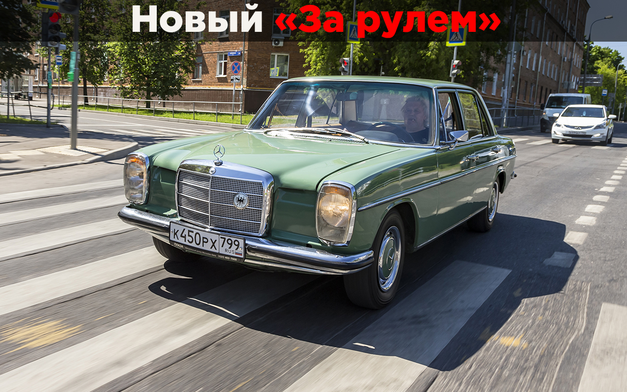

Только представьте: у вас Mercedes - Benz 200 D массой около 1,3 тонны и мощностью 55 л.с. благодаря атмосферному дизельному двигателю объемом 2 литра, разгоняющийся до 100 км/ч за долгую 31 секунду (33,5 секунды на автомате). Эти машины были нарасхват во времена нефтяного кризиса в середине 1970-х годов. Некоторые из них дожили до наших дней и удивляют современных автомобилистов своими особенностями, о которых рассказал эксперт «За рулем» Сергей Канунников.
Динамика разгона – не единственный шок для современного автомобилиста. Например, чтобы завести дизель, нужно повернуть ключ в замке зажигания и, не запуская стартер, вытянуть на себя специальную ручку, активирующую свечу предпускового подогрева, да так ее и держать, пока свеча не прогреется. Как только на панели приборов загорался символ готовности двигателя к запуску, ручку следовало вернуть на место, а то свеча так и будет греться.
Тахометра нет, а оптимальные обороты определяются «на глазок» – по показаниям датчика давления масла в двигателе. Две атмосферы – маловато, а четыре – много: лучше держать 2,5-3 атмосферы.
Просто так заглушить двигатель, повернув и вынув ключ из замка зажигания, невозможно. Чтобы мотор перестал работать, ему надо перекрыть подачу топлива, и делается это тем же рычажком, которым вы «включали» свечи. Только теперь его надо не тянуть, а нажать и подержать.
